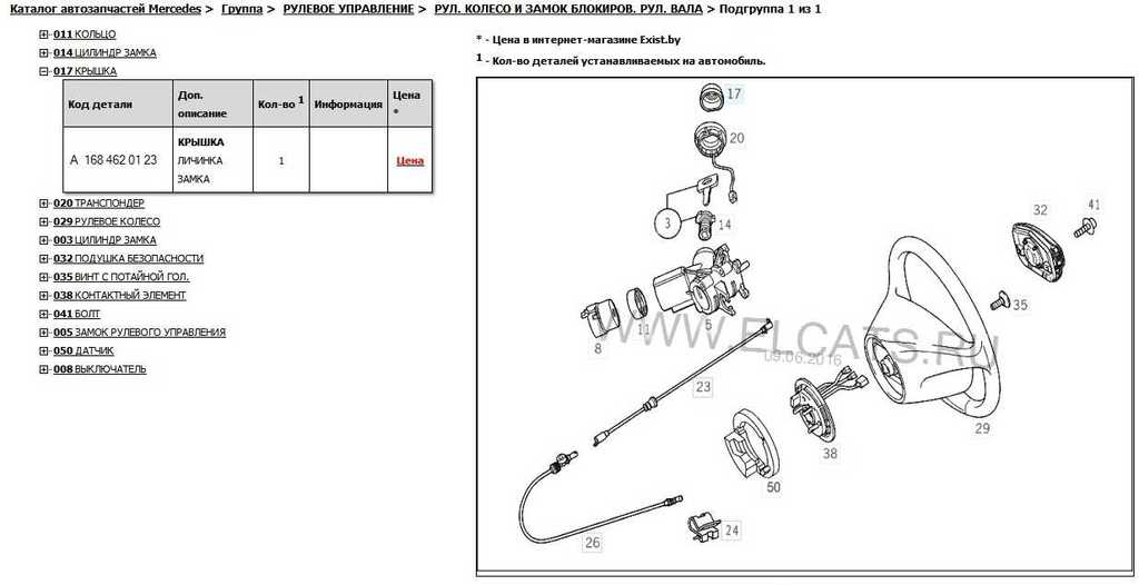

А как до личинки замка зажигания добраться? Визуально не видно как накладку пластиковую , которая рулевую колонку закрывает снять
- sad1121
- Сообщения: 102
- Зарегистрирован: 09.03.2016 09:30
- Город: Киев
- Авто: w168
Личинку не менял, только контактную группу.
Как добраться смотри здесь Не загораются контрольные лампочки и не заводится двигатель.
Надо еще снять крышку личинки замка поз. 17.

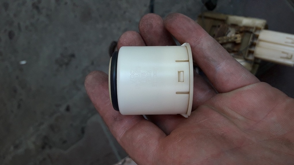

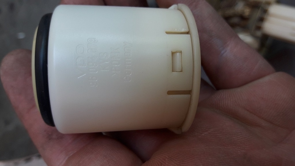

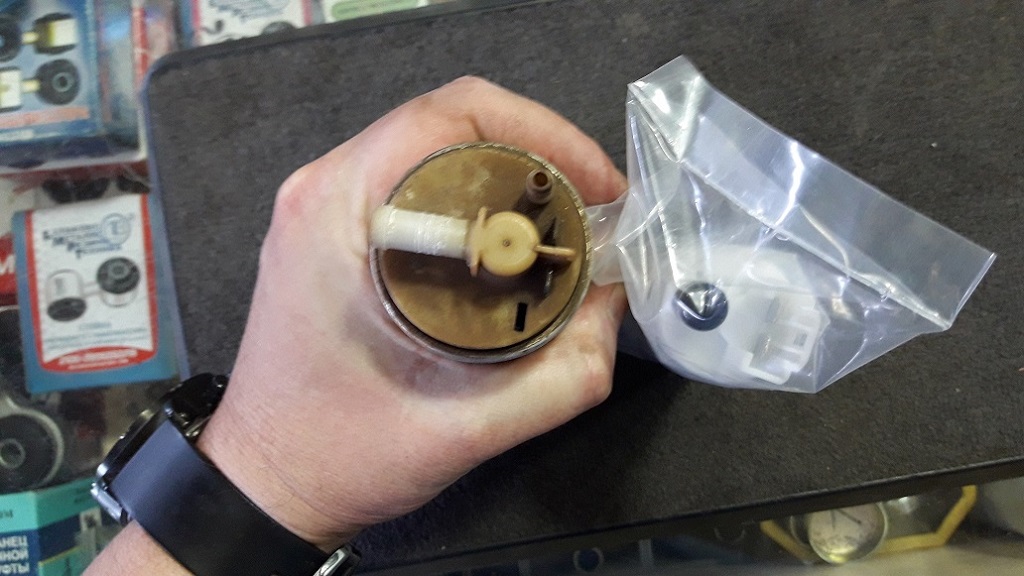

Ну что ж, свершилось. Скинул вчерась бензобак, подул в абсорбер, дуется практически легко. Трубка от абсорбера до моторного отсека, дуется, от бака до абсорбера, дуется, даже механический клапан вроде работает. На крышке насоса, нашел вот такую штуку. Маркировка на нем
VDO
96 094 079
KYS
POM
Germany
Как он должен работать вообще? До снятия он не дулся, не болтался. После разборки, шарик стал кататься и продуваться.

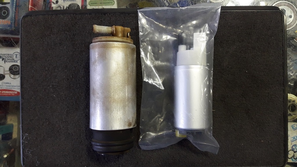

Как писал многоуважаемый Мачо, взял я свой мёртвый насосенг и поехал на авторынок искать элемет BOSH от десятки. Сообщу, стоял у меня насос VDO, c самого рождения авто. Трудностей найти его не было. А вот взяв новый насосенг в руки, вошел в ступор.
Как этого красавца вкорячить в мою бочку???
Далее все было прозаично. В магазине запчастей для Бюргерских машин предложили китайский насос от VW Табурет, вкорячить никак не получилось из за вертикального расположения трубок. Вернулся на рынок и попался такой же, но от VW пассать В5.
Встал как родной с одним НО. У него нет второй пипки, к которой подсоединяется второй, тонкий шланчик, обратка я так понимаю. Типа отверстие предусмотрено, но ничего туда не подоткнеш. Насколько чревата такая компановка моторчика?
Итог всех моих приключений: двигло стало работать ровнее, клапана гораздо меньше тарабанят, только на переключении, при наборе скорости приятный шелест от катков. Исчезли подергивания на 2,5-3,0 тыс оборотах. Прибавилось динамики, сегодня утром завелась, хоть и не сразу, но с первой попытки. Давление в баке никуда не пропало, после непродолжительной поездки и стоянки, минут 15, из заправочной горловину дует воздух при открытии.
Что я не досмотрел, куда не заглянул???
P.S. Ну что ж, продолжу. Отстояла машина 9 часов, повернул ключ, и, о чудо, зажужжала. Без лишних манипуляций с зажиганием, стартером, с первого раза вжик. Но радость была не долгой, но это другая тема.
VDO
96 094 079
KYS
POM
Germany
