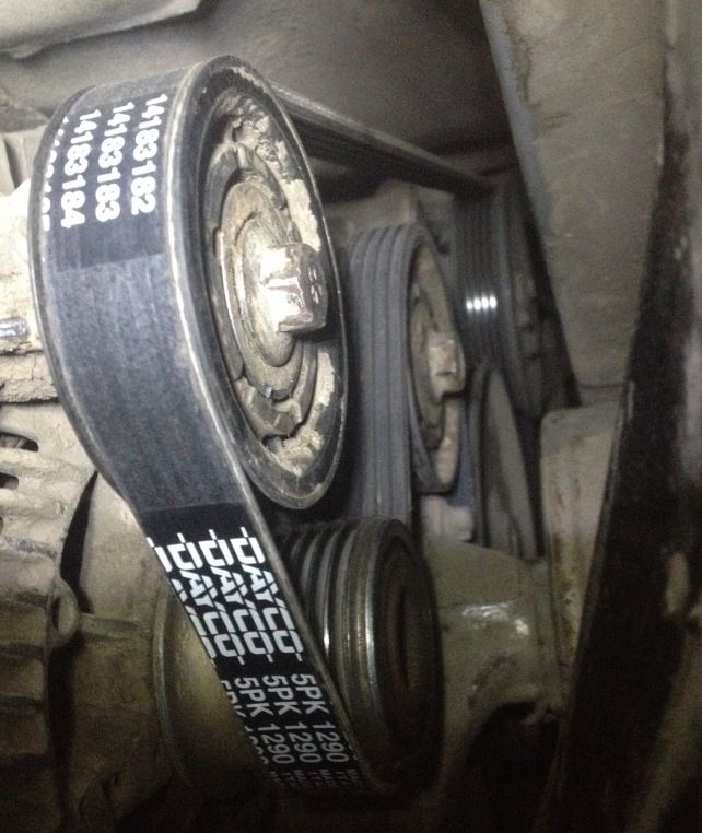

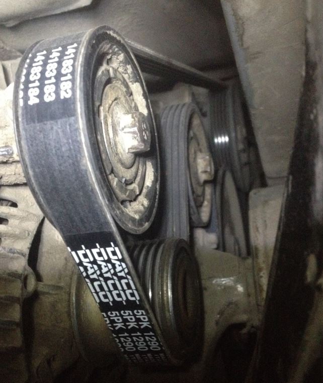

Продолжение моей темы - исключение компрессора из схемы.
Сегодня подъехал тот чел без ремня - пришлось реализовывать из того что было)))
А было 2 ремня - с кондером и без него, мои бу ролики.
В общем у него заклинило и разворотило обводной ролик между натяжным и кондером (маленький) - меняли 4 мес назад. фирму не рассматривал - зеленая коробка.
Поставил свой - попробовал натянуть - ни как(((( У него поддерживающий ролик походу родной - с ребрами, снял его - не натягивается(((
Меняю маленький ролик на с ребрами - по сути схема как и должно было получится при замене ролика как тут советовали ранее - не натягивается(((
Меняю натяжной на маленький - почти натянул))))) домкрачу колесо, первую, крутим и ремень натянулся - даже остался ход у натяжителя)))
Заводим - все четко и главное нет шума кондера у которого подшипник люфтит - чел не хочет его восстанавливать.
все довольны)))
вывод - ремень желательно брать чуть по длиннее 1295 +5см, чтобы не заниматься перестановками.
ЗЫ ролик на натяжитель пришлось подточить кромку внутреннюю, а то зажимало.
все довольны)))

Я конечно пефка сейчас бахнул
Но что-то не догоняю- на фото вариант без кондея, тогда при чём тут
Или ты имел ввиду, что кондей НЕ СНИМАЛИ, а просто поменяли ролики и всё заработало?
Но что-то не догоняю- на фото вариант без кондея, тогда при чём тут Kovax писал(а):нет шума кондера у которого подшипник люфтит
Фрунчик писал(а):Я конечно пефка сейчас бахнул Но что-то не догоняю- на фото вариант без кондея, тогда при чём тут
пефка оказалось много...
был шум - исключили кондей - нет шума. на фотке же видно, что кондея нет.

Понял
Фрунчик писал(а):ты имел ввиду, что кондей НЕ СНИМАЛИ,
Пацантрэ, перетягивать натяжитель нельзя. Он умрет очень быстро.
Не жопиться на ремне, купите такой как надо. Для дизеля я писал какой подходит, проверно на своей машине. Езжу скоро 2 года)
На бензинках надо опытным путем.
macho писал(а):Пацантрэ, перетягивать натяжитель нельзя. Он умрет очень быстро
если в мой огород, то я говорил челу взять несколько ремней на пробу, но он взял только 2 - что мог сделал, машина на продажу пошла - чел очень доволен, что "пропал" свистяще-гудящий звук от абсолютно сухого и разбитого подшипника кондера...
