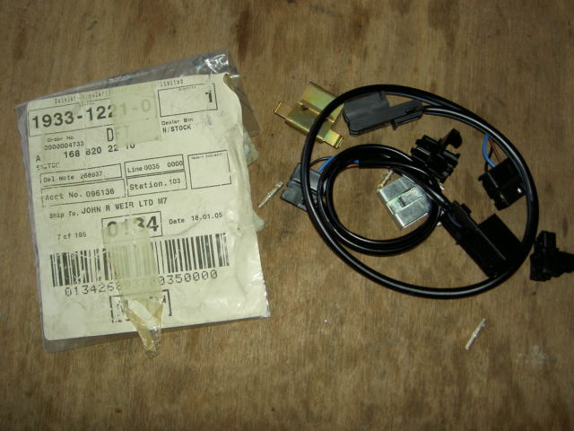

A 168 820 22 10 и что это за хрень? Стоит аж 3 килорубля :scare3:

И ещё. Когда вытаскивал разъём на концевик, то вытащил ещё один провод с ушком. Как будто к массе прикручивается. Получается два провода на разъём и третий на ...массу?

Разъём да, двойной. Третий провод может от чего другого. На конце ушко. Нужно будет повнимательней посмотреть и сфотать

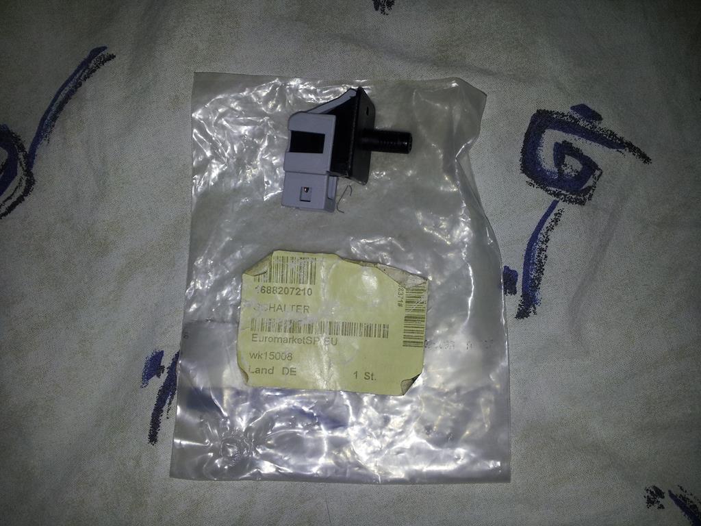

Разобрался с этими проводами. Это я ступил- то не третий провод, а самопал на массу самопального концевика. Но проблема пока не решена. Походу у меня масса отсутствует. Пробовал замыкать- свет не загорается. Прозванивал на массу- ни один из двух проводов с массой не соединён. Завтра буду искать- у нас сейчас темнеет рано. Ну и вот мои покупки :trollface: Удачно с концевиком получилось. Поставка должна была быть 2 недели. Позвонили уже на следующий день- имеется в наличии. Судя по состоянию этикетки- лежал у них уже ооооочень давно :crazy:

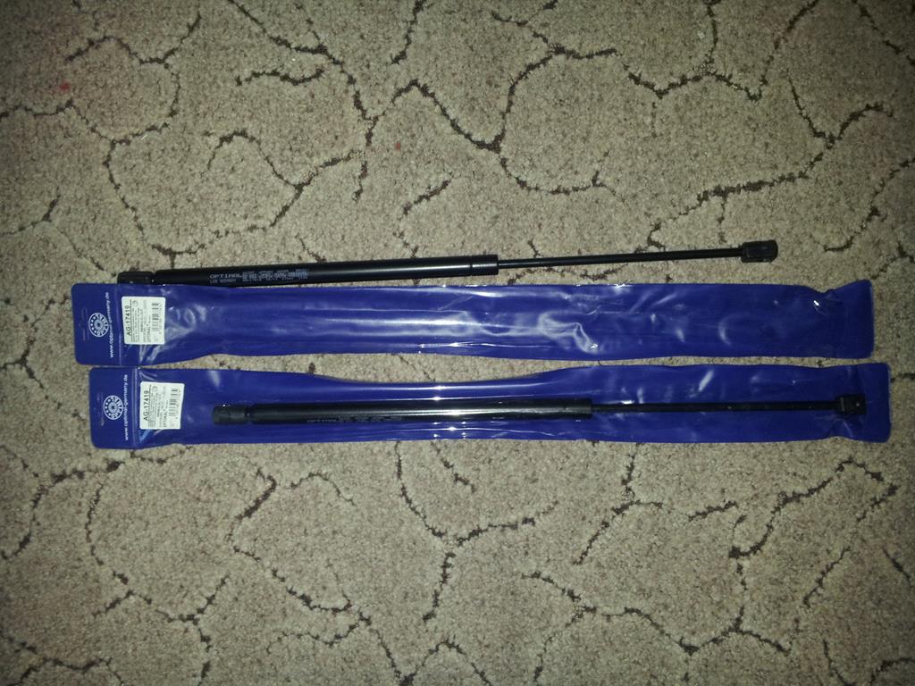

Ну и до кучи- амморты

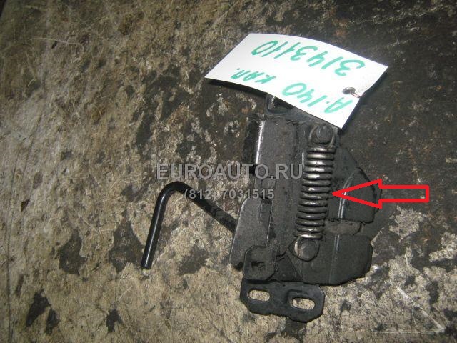

Барс писал(а):целостность пружины
Эта?
Сообщение 08.01.2014 19:33
Фрунчик писал(а):Эта?
Да. Цела, на месте и не вытянута.
