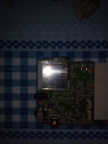

Всем привет!
Хочу поделиться некоторым так сказать опытом. Стала дергаться моя лошадка на ходу. особенно в гору когда газку поддаешь. Сначала раз в неделю. а потом все чащ и чаще. В итоге один раз еле доковылял до своей деревни. Дергается...троит...пыхтит. Ну думаю....приехали....или на насос влетел...или на ДМРВ.
Насос Пирбург не мог так быстро накрыться.Менял года три назад. Снял ДМРВ. Пластина ближняя к фильтру лопнула и при вскрытии сразу кусочек отвалился. Вторая вроде живая и красивая.
Полистал форумы...Ничего толкового не нашел кроме как менять мозги или ждать два месяца пластины.
Но ездить то нужно. С разломаного старого навигатора снял медный контакт (это где флэшка вставляется) и припаял вместо этой керамики. Поставил....собрал...
И в общем прибалдел....давно я такого кайфа от езды не испытывал...
Завелась с пол-тычка.Прогрелась. работает ровно. мягко.разгон такой какбы эластичный и уверенный. Единственное - я по расходу пока не понял....Понятно что больше..но насколько пока не знаю.
В общем я так понял что эта пластина-это датчик температуры. и как бы прокатило. Но что будет если пластина расходомера накроется?...можно ли чего будет придумать?
Всем удачи!!!

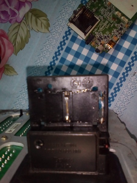

Всем привет!
Короче навернулась вторая пластина в ДМРВ. Пришлось как и первую слепить из старого навигатора. Завелась. Не дергается. Газует хорошо. Чека нет. Завтра поеду в город - будет видно как себя ведёт на дороге. Если все ОК то и проблема решена. Потом фотки выложу.
Всем удачи!
Всем удачи!
- v539
- Сообщения: 118
- Город: Карелия
- Авто: А-160 1998 г.в.
Ещё раз привет!
Прокатился до города. Никаких особых бяк не заметил. Двигатель работает ровно. Разгон нормальный. Единственное - это при запуске на горячую секунды на секунду обороты 1500 и резко падают. Это непривычно. Фото прилагаю.
