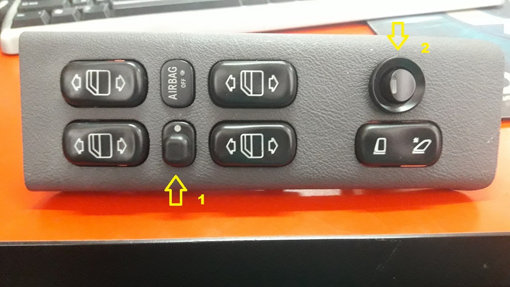

На днях с аказией обзавелся вот чем
Не хвастаюсь, а совета спрашиваю. Кто юзает такой же пульт, подскажите предназначение отмеченных кнопок. Кнопофка 1 наверное блокировка задних дверей, судя по рисунку, что бы изнутри не открывались. А вот для кнопофки 2 не могу придумать предназначения.
Мне конечно нужна только одна кнопка, складывание зеркал, ну раз имею такой комплект грех не поинтересоваться.
Всем спасибо за ответы.
С уважением, М.
С уважением, М.
По кнопке 2 - на мой взгляд это самоделка. Не было её в оригинале никогда, и по EPC она не бьется.
sidney писал(а):по EPC она не бьется.
Ну да, Вы правы, кнопочка японская, сделано очень аккуратно. Только после Ваших слов внимательно рассмотрел. Мне попадалось несколько фото с такой кнопкой. Может какая нить Японская версия? По первой значит я прав?
Нет, в японских версиях я тоже ничего не нашел. Хотя минимум один раз точно такую же кнопку для Ашек уже видел.

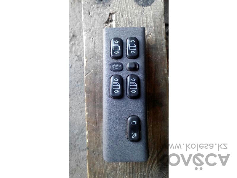

По первой тоже не совсем так - это блокировка от детей, но не открывания дверей, а опускания задних стекол (при условии, что там не весла, а электрика). Открывание дверей изнутри блокируется специальным рычажком в торце двери и есть абсолютно на всех версиях.
PS - вот описание работы этой кнопки, писала девушка в личку на каком-то из русских мерсофорумов
Вроде есть только у японок. Узнаете зачем она надо, расскажите нам.

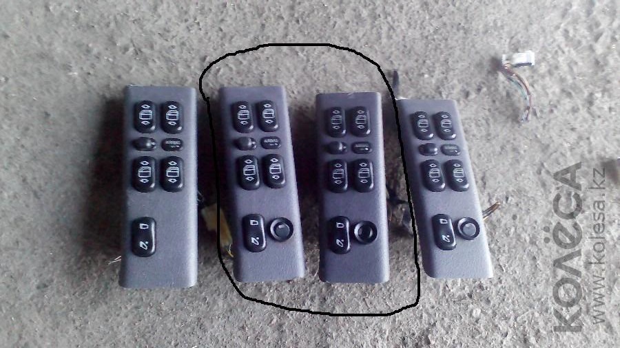

Кругленькая кнопака с лампочкой, правда на фото она не горит. Я когда машину завожу, она не сразу, а через какое-то время загорается зеленым, а в какой момент гаснет не пойму. Я уже думаю может она служит как сигнал прогрева двигателя, как датчик температуры?
sidney писал(а):По первой тоже не совсем так - это блокировка от детей, но не открывания дверей, а опускания задних стекол
Спасибо. А я то подумал, во молодчики, блокировку в электронный вид перевели, теперь не надо париться с лишними манипуляциями когда детей сзади везешь. Ан нет, стеклоподъемники. Как то сам забыл что стекла тоже блокируются.
sidney писал(а):Вроде есть только у японок. Узнаете зачем она надо, расскажите нам.
У меня тоже европейка и вообще на задних дверях весла. Вот нарыл фоты в доказательство того что это не гаражный колхоз.
Только вот с положением не парились.

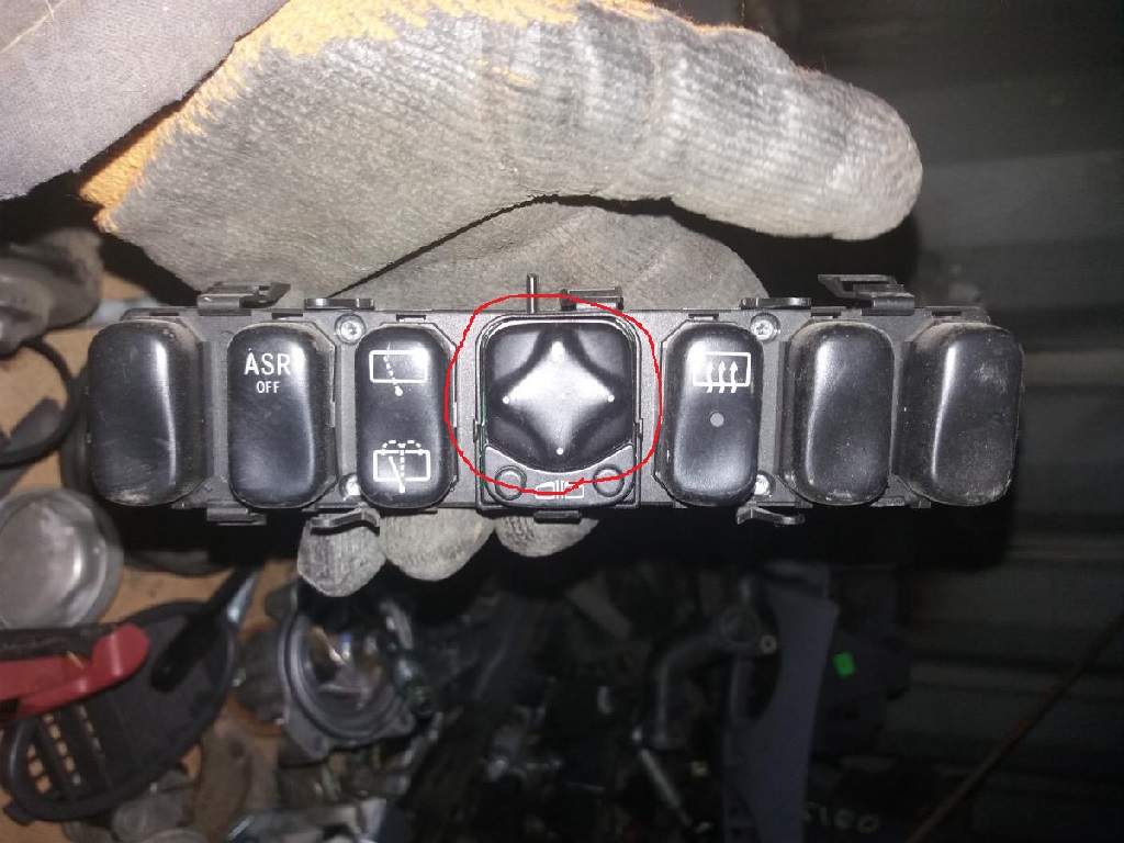

Доброго времени суток господа!!!
Вчерась пришла печалька, выпрыгнула кнопка управления зеркалами, отмечено на фото, теперь она болтается как китайский болванчик на пружинек.
Вопросов несколько: ремонтопригодный этот блок, возможно ли отдельно поменять кнопку, можно ли в него добавить дополнительную кнопку?
Всем спасибо за участие.
Меняется в сборе, починить там похоже никак.
