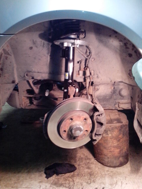

Перебрал переднею подвеску, сделал развал, машинку не узнать "летит ласточка" ничего не хрустит, не щелкает, туфу тьфу
Было заменено:
1. Стойки - Bilstein
2. Опорники -LEMFÖRDER
3. Рулевые тяги - LEMFÖRDER
4. Пыльники рулевой рейки - LEMFÖRDER (материал пыльника резина, оригинальные термопластик)
5. Салейнблоки стабилизатора - оригинал
6. Тяги стабилизатора - LEMFÖRDER
Хочу сказать Всем огромное спасибо за помощь и содействие.
