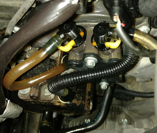

Плунжерная пара F01M101349. Их там три. Цена за одну 1000грн. или 40у.е. Плюс ещё ремкомплекты, да ещё работа. Дорогой насос выйдет. Возможно холодными зимними вечерами за стаканчиком пива попробую перебрать свой ТНВД.

Друзья, завтра приходит на почту мой ТНВД. Так вот хотел поинтересоваться, какие есть подводные камни при его замене?

Chirkov посмотреть на износ на приводной шестерне и на ее ответчной части. Помыть все, продуть, заменить уплотнения. Ничего сложного.

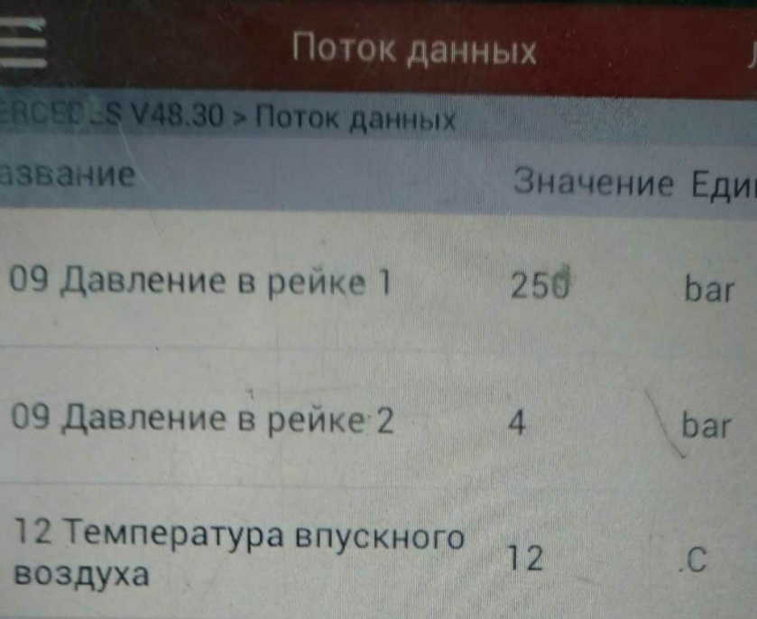

Добрый день. Заменил ТНВД. Результата нет. Продолжает глохнуть при ускорении. И такой вопрос - при ускорении давление в топливной рейке 1 - растет, а давление в топливной рейке 2 - падает. Что это за топливная рейка-2 ??? На холостых в обеих рейках давление одинаковое.

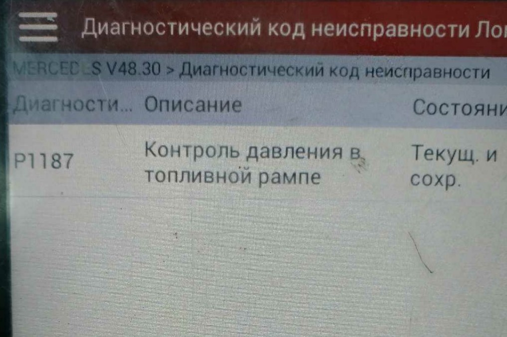

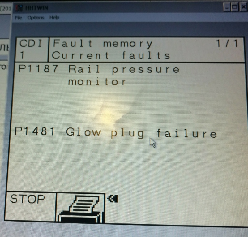

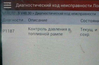

ТНВД отдайте вашему диагносту, вам нужна диагностика через СТАР а не через этот кусок бесполезного кода на ваших картинках. Без СТАР с мерседесом делать нечего, особенно с CDI.
Рейки 2 там нет, это бред из кривой программы.
Глохнуть при ускорении может по десяткам причин, даже и не связанным с топливной системой. Рекомендации все те же - стар диагностика и фотографии окон с показателями и ошибками.

У диагноста Стар показал на ТНВД. Этот диагност раньше работал у официалов. Фото которые выложил я, это диагностика Лаунчем. Если стар показал, что с форсунками все ок, стоит их шприцами проверять на обратку?
Как HHT там может что то показать?! Диагности просто сделал вывод на основании каких то данных, и все. Ну не угадал бывает)
СТар так же не может показать что с форсунками все ОК, если вам такое сказал диагност ищите другого.

Мачо подскажи, что за 2 рейки показал Лаунч и почему в одной давление растет, во время активного ускорения, а во второй падает. А на холостом давление одинаковое.
Забудь про лаунч, в рампе только 1 датчик давления. Только 1 параметр может быть.
