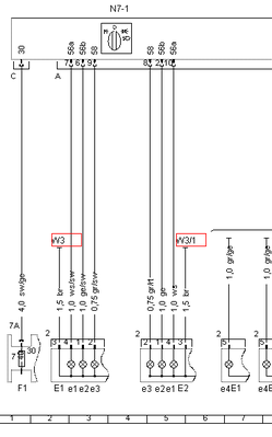

Тагггг. Проверил пред. Целый. При включении дальнего лампочка на приборке горит, а вот дальний не включается. В чём прикол?
Сообщение 28.01.2014 17:09
Дык эта...
Напряжение смотри. Есть/нет, до какого места есть, где теряется.
Сообщения: 1795
Сообщение 28.01.2014 17:29
-20 однако. А у нас ближний и дальний не одна лампочка? Разъём то там один на все, а не горят обе. Дим, схемку кинь если есть.
Блеааа :rukalico: Смотрел преды в основном блоке, а тот в дополнительном стоит №3 :rukalico: Хотя... Если индикация загорается, то и пред целый.
Сообщение 28.01.2014 18:21
ближний и дальний - разные
эээ. Не уверен. При чем тут индикация? Токи на лампу из блока переключения идут напрямую
Схема ниже. Тут локально -17 счас, тоже под машину через час полезу. Ссуко, печка опять капЫтЫ откинула.

По букварю третий пред в доп. блоке на дальний свет и индикацию
Меряй токи тебе говорю :smile:
