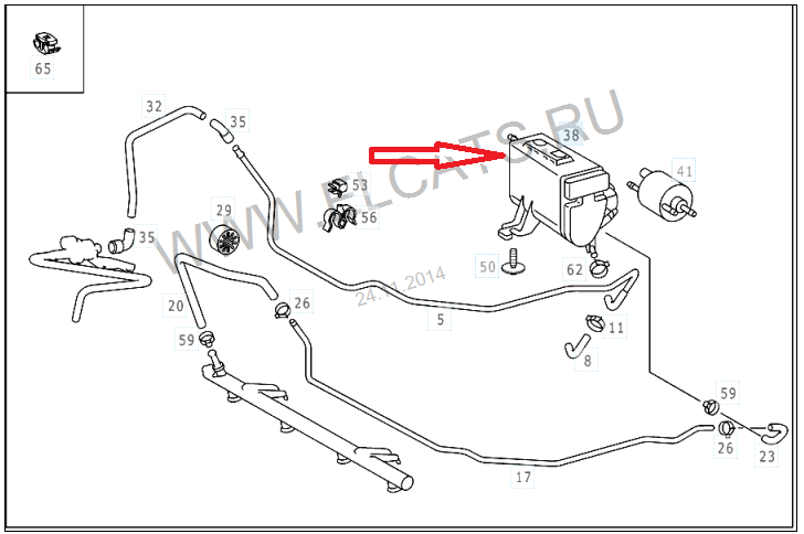

а что там сетка не засирается? я думаю не один хозяин до меня этой машиной не занимался вообще))

Езжу на машине три года, избыточное давление в топливном баке (бензин) у меня было всегда, выражалось "пшиком" при открытии крышки горловины. Вчера поменял топливный фильтр, "пшик" остался, наверное это норма. Фильтр был реально засорен, из входного отверстия от бака выливался бензин серо-черного цвета.
Интересует вопрос, должно ли быть в топливной системе остаточное давление, так как при снятии с фильтра шланга идущего на двигатель бензин вытекал самотеком?

Давление создаёт насос. Чисто ТЕОРЕТИЧЕСКИ, после остановки топливо должно запереться в трубопроводе и какое-то ооооочень маленькое давление должно остаться. Чисто ПРАКТИЧЕСКИ- его там не будет. Главное чтобы оно от туда (из топливной системы) не вытекало обратно в бак.
Nazario пшик ИЗ бака это нормально, засасывающий пшик В бак, вот это плохо.
Тоже задавался вопросом "пшика" из бензобака. Выяснил,что замена фильтра,скорее всего не поможет. Дело скорее всего в адсорбере. Это такая коробочка на которой крепиться сам фильтр.Ну по крайней мере так у меня в бензиновом "Ванео".
Инфы насчёт сего девайса в интернете навалом,можно погуглить. На вскидку цитата с vento-club:"Так начнем адсорбер нужен для экологических норм и напрямую привязан к катализатору работает он просто пока машина прогревается он собирает в себя пары бензина чтоб они не попадали в выпускной колектор и это не привело к преждевременному износу католизатора он пока холодный ему вредно бензином дышать biggrin когда мозги дают сигнал о том что мотор прогрелся электромагнитный клапан переходит в положение продувки адсорбера все что в нем накопилось идет обратно в бак после продувки клапан встает в положение все пары идут в двигатель который уже способен зжечь все так как он уже прогрет! Ресурса как такового у адсорбера нет потому что он представляет из себя контейнер с активированным углем! но со временем он забивается стоит довольно дорого но в росии научились их просто напросто мыть . Когда адсорбер забивается может скапливатся воздух в бензобаке и при открытии вы будете слышать характерный звук как-будто спускает колесо и могут плавать обороты холостого хода! бывает выходит из строя электромагнитный клапан но это сразу отражается на работе двигателя вплоть до того что не заводится ! Если у вас нет католизатора ну типа выкинули так как нам в россии плевать на буржуйскии нормы то адсорбер можно и убрать !"
Вообщем как-то так. Штука не из дешёвых. Цена больше 100 уёв. Народ как-то изголяется с их промывкой. Но это уже другая история.

Конденсат может скапливаться из за нерабочей системы связи с атмосферой чере абсорбер.Фильтр тоже с ним связан.
