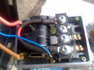

Ура, победа!!! После очередной безрезультатной зачистки контактов решил установить реле. Операция прошла успешно, все работает. Провод управления (синий, тонкий) на насосе припаял к "-" (коричневому, толстому) и использовал для запитки реле. Спасибо за сообщения в теме, помогло реально.

Катушку реле (управление замыканием контактов 30 и 87) запитывал следующим образом.
Плюс на катушку реле 86 от синего тонкого на колодке, куда при заведенном двигателе подается напряжение от генератора.
Минус на катушку реле 85 через синий тонкий (в жгуте насоса), припаяв его к толстому коричневому на плате управления насосом.

Сообщение 01.03.2015 20:15
Теперь понял. Можно было прикрутить туда-же где и коричневый на кузове прикручен.
Сообщение 01.03.2015 20:29
Изначально так и планировал, но потом пришла идея, ее и реализовал.
Решил оптимизировать схему, избавиться от лишнего провода и задействовать неиспользуемый в жгуте синий тонкий.

Сообщение 02.03.2015 09:03
Плату вытряхнул? ИЛи оставил все как было?
Сообщение 02.03.2015 15:59
Плату оставил и конденсаторы тоже.

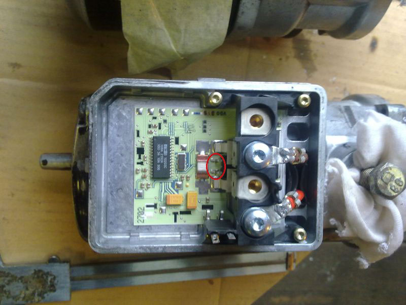

Плата стоит, и перемычка тоже есть между 1 и 4, как здесь.
Только синий тонкий припаял к коричневому и пустил как минус на реле.
Все работает.

Nazario плату надо откусывать от этой клеммы, иначе будут проблемы.
Сообщение 02.03.2015 16:40
Срезал две ноги на транзисторе.

Сообщение 02.03.2015 19:09
Там по моему больше срезать, в общем питание на плату подаваться не должно.
