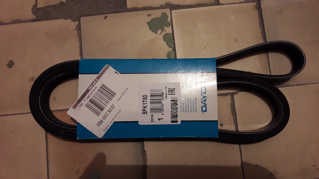

Заполучил свой ремень, купленный около года назад. Теперь задался вопросом, а подойдет ли он мне? Покупал еще в Екзисте, подбирал по каталогу через ВИН. Но чёта очую.
Может кто развеет мои сомнения.
Сообщение 04.08.2017 14:40
Чего очковать они двух видов с кондеем длиннее без короче в данной теме не раз писали размеры и того и того. Снять старый замерить и воткнуть новый 5 минут работы :acute:
Сообщение 04.08.2017 23:42
Maksimu$ если машина кондейная то ремень правильный
