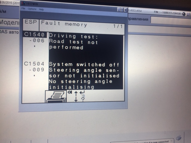

Сегодня сделали диагностику на Старе, нашёл в Ставрополе. Показало только одну ошибку: сказали это означает что надо только поменять насос гидроусилителя. Ошибки ESP И ABS из-за него выходят. Фото прикладываю

Игорь88 почитайте первые пять страниц темы (вторую и третью можно пропустить)
У меня было нечто похожее, окончилось заменой реле.
По вашим ошибкам гидроблок не при чем - ясно же написано, что проблема с датчиком угла поворота руля
Вопросы -
1) Какие точно лампочки горят на приборке? Работает ли сигнал, нет ли горящей лампочки SRS?
2) Старом можно посмотреть каким образом меняется показания датчика угла поворота руля собственно при повороте руля. Вы это делали? Корректные ли показания?
3) Есть ли люфт в рулевой колонке? Т.е. если подергать руль вправо-влево и вверх-вниз - он стоит как влитой или немного ходит (у меня было около 1-2мм во все стороны)?
Вопросы -
Менять ничего не надо... Выполнить Старом дорожный тест. (покататься по большой и ровной площадке со Старом в руках)

hartmann222 писал(а): Выполнить Старом дорожный тест.
В моем случае не помогло.
Насколько я помню там какие-то хитрые последовательности-окружности выписывать надо. В принципе человек со Старом должен знать, что это такое и как делать.
Попробуйте, мало ли - вдруг у вас сработает.
Да, да, именно так... Кругами ездить надо. В СТАРухе все требования к тесту прописаны.

sidney 1) у меня горят лампочки BAS ESP и ABS, сигнал работает, SRS не горит. 2) влево и вправо мы крутили. 3) У МЕНЯ ПРОБЛЕМА С ЭГУР, Он не работает, мне его делали, три дня откатал, и опять перестал подавать признаки жизни. Парень который делал диагностику СТАРом просил чтобы я нажал на тормоз, на СТАРе он его диагностировал, тормоз отбивал. Он сказал что вроде все работает, не надо менять датчик положения руля, ABS, ESP, а все взаимосвязанно снасосом ГУР, я насос уже заказал))), поэтому надеюсь что насос и 2000руб за работу по установке и адаптацию ГУР решат эту проблему)!!!??? Или нет????

Да, да, именно так... Кругами ездить надо. В СТАРухе все требования к тесту прописаны. Надо мной сегодня на диагностике посмеялись), спросили какими кругами)? Сказали что это всё равно из-за ГУРа ошибка ABS и ESP, сказали показания показывает датчик положения, ABS работает. Снимал сам уже клему, крутил руль и тд. Что ещё делать?

Игорь88 писал(а): В СТАРухе все требования к тесту прописаны. Надо мной сегодня на диагностике посмеялись), спросили какими кругами)?
Распечатайте и ткните в нос этим дЭбилам, чтобы больше не смеялись.
"Диагносты", млять.
P.S. Почти на 99.99% уверен что тест не поможет, но для самоуспокоения..
Моё мнение ГУР не при делах, ошибка в самой системе - но что именно и почему не работает по интернету наверное не определишь. Нужен нормальный, вмяняемый, разбирающийся диагност - найти которого очень не просто.
P.P.S. И да, если деньги за эту типа "диагностику" платили - прекрасный повод поскандалить, указать на полную некомпетентность и профнепригодность и потребовать деньги вернуть.
Только если он по напряжению ESP укладывает..
hartmann222 - Сообщения: 440
- Город: Сочи
- Авто: MB Vaneo 1.9
hartmann222 писал(а):Только если он по напряжению ESP укладывает..
Отключить его нафиг и провести тот самый "road test", убедившись что напряжении в сети нормальное и не прыгает...
