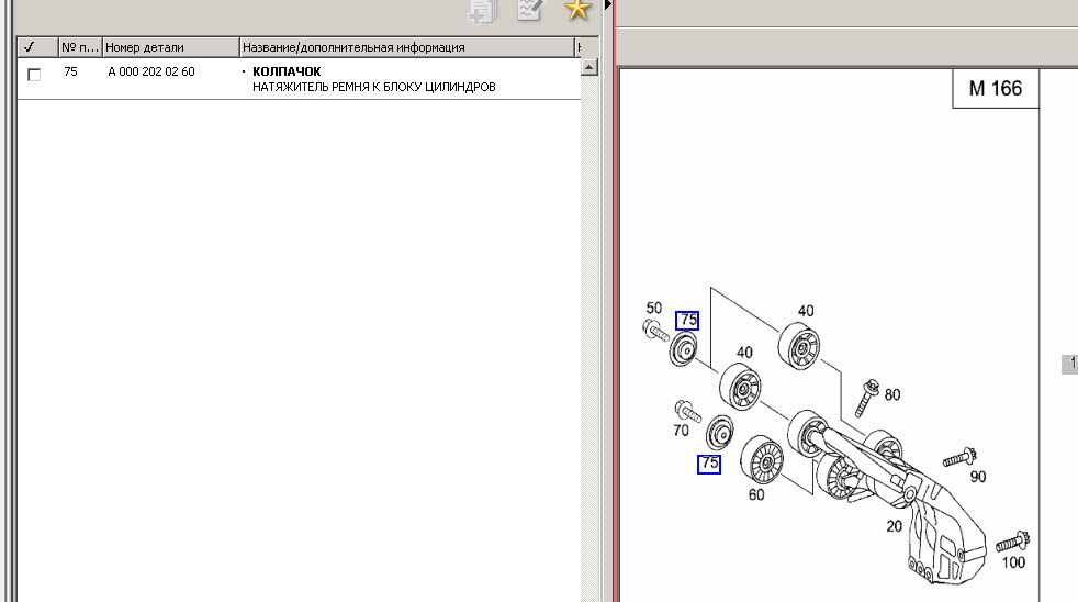

Подскажите, сколько защитных колпачков на роликах должно быть? Номер 75 на схеме у Sidney. По картинке видно 2, но ролика там 3, а у меня вообще вроде 1 был.
Стоит ли их покупать и ставить на место?
Спасибо.
Сообщение 06.11.2018 20:50
Maksimu$, по ВИСу на ваш ВИН - 2шт.
