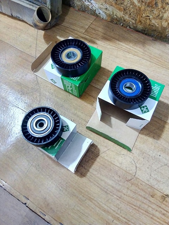

Сообщение 21.08.2019 11:36
все три

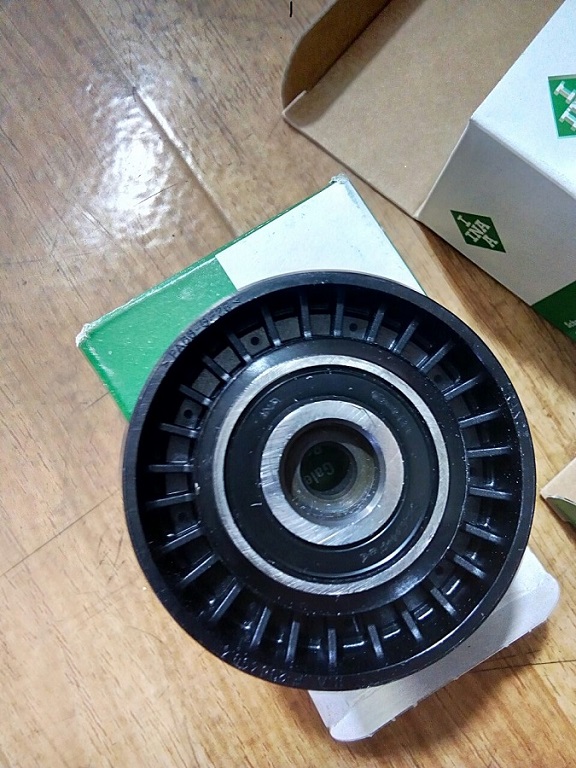

Сообщение 21.08.2019 11:39
натяжной ролик
только на нем была чеканка INA
Последний раз редактировалось Romario 21.08.2019 11:57, всего редактировалось 1 раз.

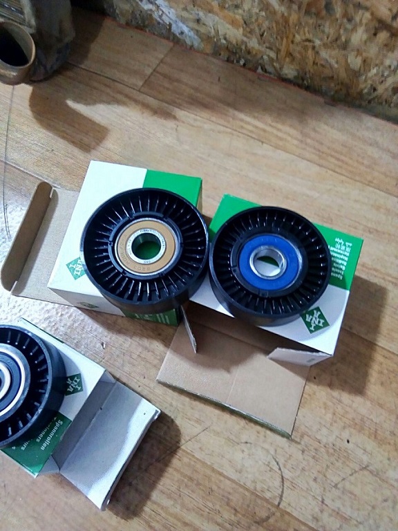

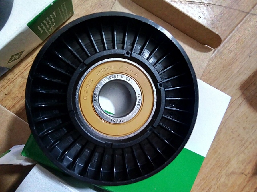

Сообщение 21.08.2019 11:45
самый дорогой ролик
25-35 долл у нас стоит
Турция
Последний раз редактировалось Romario 21.08.2019 11:59, всего редактировалось 1 раз.

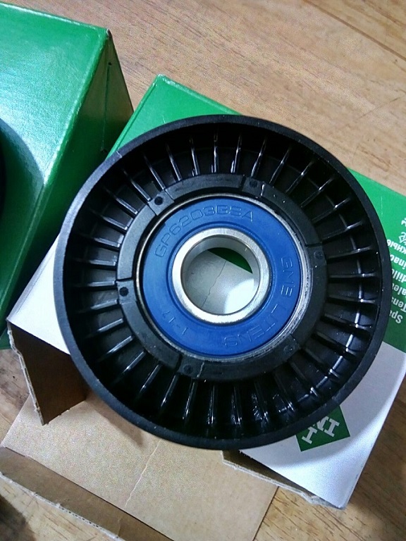

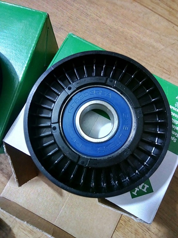

Сообщение 21.08.2019 11:58
Второй обводной ролик есть черные и синие мне синий попался.
7 долл у нас ±
на нем надпись GMB думал типо Германия
сказали Япония, ХЗ

Сообщение 21.08.2019 12:00
сравнение двух обводных

Сообщение 23.08.2019 17:13
Фуфло эти INA, там GMB подшипники, я еще когда джип был наелся с крестовинами. Так и на Ашке, после покупки заменил два, один уже сдох - 5000 км.
WDD1681331K040509
DpGrodno
Сообщения: 12
Город: Гродно
Авто: MB W168 A160L
Имя: Дмитрий
Сообщение 25.09.2019 14:53
а теперь по порядку - GMB это кЕтай, хороший, но кЕтай. Подделок на ину великое множество ибо по качеству они востребованы автолюбителями и очень желанны к покупке. Подшипники для ины делает ещё одна какая-то фирма, точно не помню, кажется на "с" называлась, логотип в виде вытянутого ромба, - совсем недавно взял натяжитель для ЦЛЦ, именно с таким подшипником, сперва занервничал, потом погуглил тщательно и успокоился. Лучше брать весь иновский натяжитель в сборе с роликами, и практичней и гарантия успеха хоть какая-то есть, там ролики идут все иновские с фирменными подшипниками, если нет, то имеете полное моральное право этим натяжителем зарядить в морду продавану ... натяжитель 168-го это штука увеситистая и прекрасно подойдет для нанесения множественных травм. Как потом напишут в протоколе дознания "предположительно тупым предметом" :pleasantry: .
