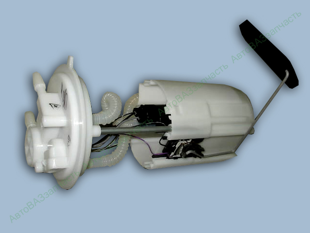

Фрунчик сама вставка првильной конфигцурации по бошу и пиртбургу стоилько и стоит.
Вазовский Бош утром купил, после обеда поставил и авто на ходу. А вставки за эти деньги, если брать в экзисте, еще 3-4 дня ждать. К тому же вставки от Крауф (кажется так звучит) мне и даром не нужны. Извлеченная кастрюля, была именно этой фирмы. Даже на беглый взгляд, это барахло. А срок службы в год это подтвердил.
Что касается Майле, то опыт замены на двух фольксвагенах, показывал, что не лучше Крауфа.
А бошевские моторчики работают без проблем. Мл бегал 3 года, так и продал. А Паджеро уже лет 7 с этим моторчиком. На нем правда переделывать ичего не пришлось. Родной Денсо, один в один вазовский Бош.
Еще от замены вставок остановило то, что вставки качают 3,5 атм. Это указано в параметрах, а ту было указано, что минимальное давление в рампе 3,6-3,8 атм. Вазовский, если мне не изменяет память, жмет до 6-7 атм. По крайней мере, на Мл в рампе давал 5,6 атм. И производительности хватало легко крутить 3,2 литра до 7000. С таким запасом по давлению, помирать будет дольше...

вчера заметил такую штуку.. включил зажигание давление в рампе 1.8, завел упало до 1.6, через минуту поднялось до 3.1
дело в том что когда я завожу двигатель напряжение в бортовой сети 12 Вольт, через эту же минуту оно поднимается до 14 В
это очень взаимосвязано!!
мучает меня вопрос почему так??? я так понимаю гена зарядку не дает эту минуту...
если кто то что то знает подскажите куда копать!!
т.к. при заводке на холодную, давление 1.6 мало очень!

Может фильтр тонкой очистки забит......пора менять?
Герыч - Сообщения: 517
- Город: Пермь
- Имя: Герман
decoder писал(а):гена зарядку не дает
А аккум когда меняли? Возможно что весь ток на себя аккум забирает. За минуту насыщается и напруга возрастает. Ну я не электрик, но чисто так... интуитивно.
decoder писал(а): напряжение в бортовой сети 12 Вольт
На Сиде у меня тема была- на аккуме 12 вольт, а на насос только 8-мь приходило (это я сам потом выяснил). Тупо контакт окислился. А электрики меня на насос развели
Герыч писал(а):Может фильтр тонкой очистки забит......пора менять?
тогда бы резко давление не расло!
Фрунчик писал(а):На Сиде у меня тема была- на аккуме 12 вольт, а на насос только 8-мь приходило (это я сам потом выяснил). Тупо контакт окислился.
где контакт то окислился?
а нет никакой релюхи чтобы напряжение плавно увеличивалось????

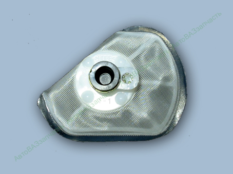

decoder писал(а):мучает меня вопрос почему так??? я так понимаю гена зарядку не дает эту минуту...
сиди смирно - это нормальная работа авто - у меня также напруга спустя время поднимается, но не минуту, а около 10сек.
а вот насос просится к дефектовке - он должен с 8В работать на полную. вариант - забит фильтр.

успокоил спасибо, взял фильтр-сетку, тонкий, и насос))
ну сначала попробую сделать замер на ставя нового в бак, но от бортовой сети!
ну так для интереса
ну так для интереса

а можете на картинке показать, где этот фильтр сетка расположен? а то мне не понять, что именно менять.
