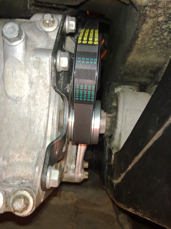

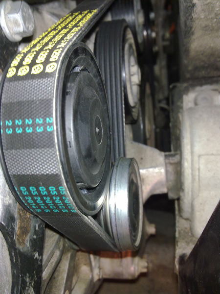

Все не было времени отписать, подумал я и решил не ставить компрессор. Поставил последний ролик с ребрами. Подобрал ремень - боялся что бескондейный 5PK1290 будет длинноват, т.к. у бескондейных машин задний ролик смещен ближе к генератору, но там ещё и ролики побольше в диаметре.
В общем ремень 5PK1290 стал идеально.
Теперь о ощущениях, мотор стал работать вообще сказка. За рулем слышно как пищит ГУР

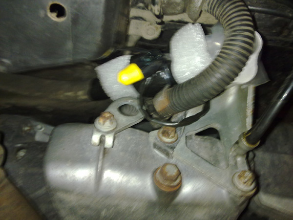

Трубки заглушил и заматал как смог, да на хомуты что бы не болтались.

P.S. на первых двух фото видно почему не стоит брать никакие задние подушки кроме Lemforder-е, взял новые Corteco, тоже в принципе не самое говно. По итогу правая подушка уже лежит на корпусе... пока не заметно это никак по ощущениям, но не нормальная ситуация.
