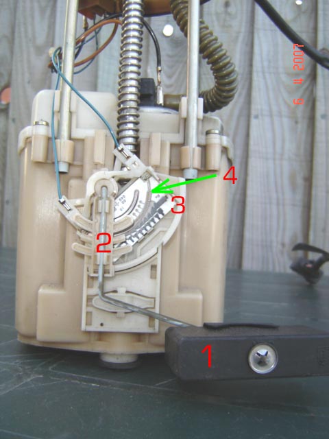

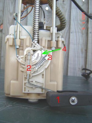

Кто-нибудь сталкивался с неправдоподобными показаниями датчика уровня топлива?
Можно ли достать датчик уровня без снятия бака? (у меня в Мазде 3 и Аккорде можно было модуль доставать из салона сняв задн сиденье, потому и спрашиваю).
Заранее благодарен за ответ.

Нижняя часть страницы http://www.aclassinfo.co.uk/mypage.12.htm
Похоже, что встроенный в насос.

Большое спасибо! Видно по фоткам, что нужно-таки снимать бак.
