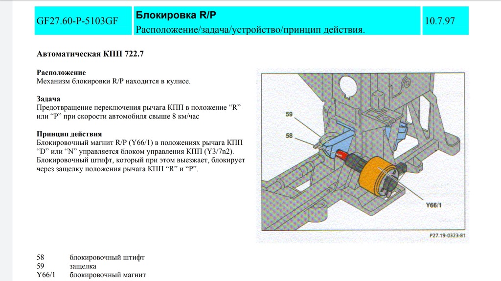

Да делфи. Нет на селектор приходит один трос. Он уходит на коробку и на сколько я понимаю отвечает за выбор передач. Вот и возник вопрос. Если есть соленойд блокировки то зачем он в этой машине? А блокировку хочу сделать, что бы если вышел из машины ребёнок или кто то ещё случайно передачу не включил. Сдаётся все таки есть какой то способ его задействовать...

Вообще кулиса в положение P при отсутствия ключа в замке зажигания, не должна переключаться, я особо не вникал, но помоему там все таки завязано с ключем и педалью тормоза, надо разбираться. У меня в теме w168 из Пушкина обсуждалось.
Вот немного инфы про клапан
Во как... Надо с диагностикой проехаться... Покажет, что блокировка включается или нет...

Pagot да верно в реальном времени все увидите.
Снимите крышку АКБ ,вытащите аккумулятор и пошурудите рукой под центральной консолью где блок климата, может у Вас тоже там тросик смотанный запрятан. (а может он с печки или ещё с чего, к кулисе подходит только трос боудена!!! )
