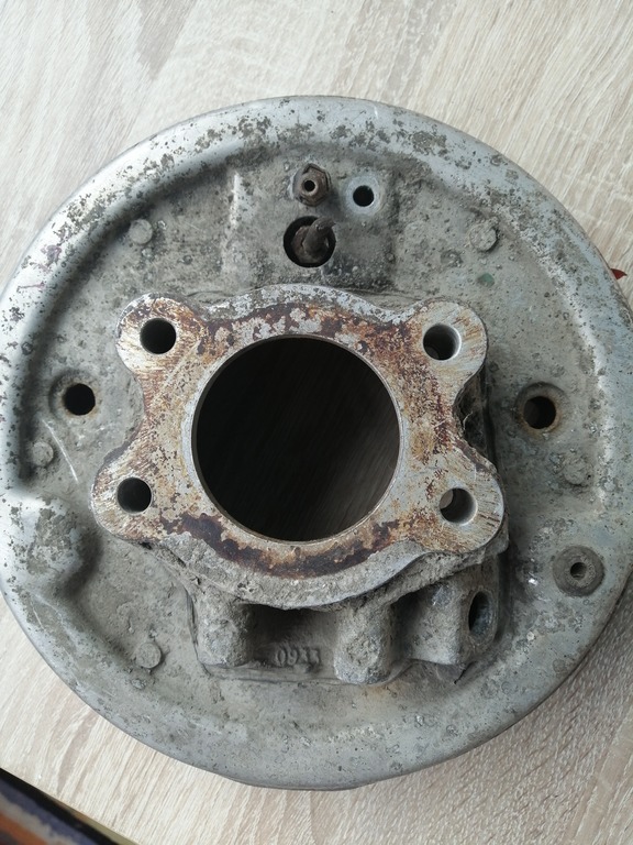

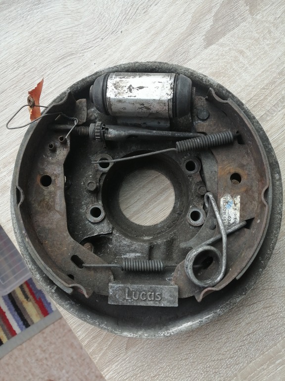

Господа менял резину, задний правый барабан при вращении скрипит, как будто туда, что то попало, приехал в гараж снял, визуально все нормально, но не понравилось то что одна колодка стёр а, а вторая нет и тормозной цилиндр стоит чуть боком по отношению к месту где он прекручен? То есть ухо колодки стоит по центру поршня, а вторая колодка почти на краю, почему его так перекосило?

Б... Ь по ходу сам лопух на котором висит цилиндр и колодки с солдатиками сгнил место крепления цилиндра один болт, почему нельзя сделать было на два болта :diablo: :mad: :mad: :mad: немцы :mad:.
Придётся делать ревизию всего этого говна :mad:

Пандаведь писал(а):Б... Ь по ходу сам лопух на котором висит цилиндр и колодки с солдатиками сгнил место крепления цилиндра один болт, почему нельзя сделать было на два болта немцы .
Так они сделали 2 болта с 7 месяца 98 года, у меня на 2 болта.

GolfPirate у меня 2001 машина и все на одном болте. Вот че за :mad:

Пандаведь писал(а):у меня 2001 машина и все на одном болте. Вот че за
Они не взаимозаменяемы, значит и тормозной щит старой модификации у вас. Хотя, надо пробовать, может и 2х болтовый встанет если под второй болт просверлить.
Если такой, то могу подарить, безвозмездно

Пандаведь покупал год назад, мне не подошёл

GolfPirate писал(а):Хотя, надо пробовать, может и 2х болтовый встанет если под второй болт просверлить.
Не встанет, тоже вон купил, а у меня 2болтовый, так и лежит этот теперь

varta1882 спасибо но у меня другой модефикации у Вас под штуцер для прокачки и отверстие под трубку отдельные я имею отверстия, а у меня большое общее туда цилиндр вставляется и отверстие ухо крепеж цилиндра рядом.
Что делать ума не приложу эта Х :mad: 15 рубликов стоит.(
GolfPirate писал(а):, надо пробовать, может и 2х болтовый встанет если под второй болт просверлить.
Вот я об этом тоже подумал, не сразу смикнул есть на цилиндре второе отверстие, не посмотрел ушёл из гаража, если есть просверлить и прикрутить на второй болт , или купить цилиндр с двумя отверстиями ,но опять же посадка у всех разная¡!
