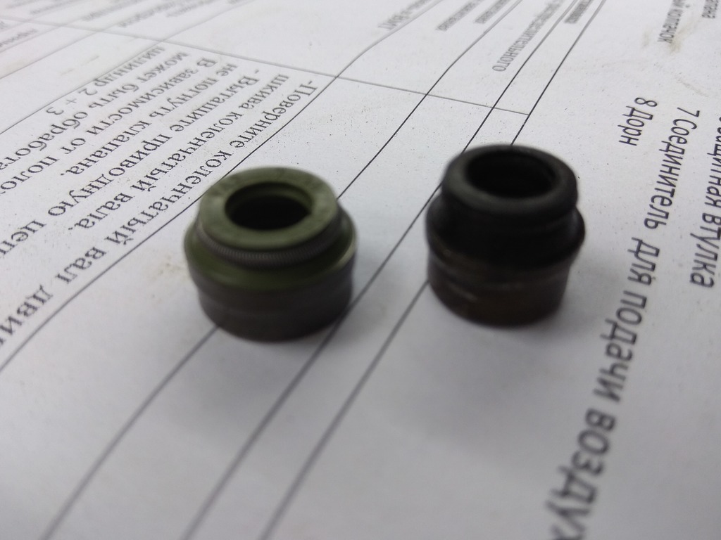

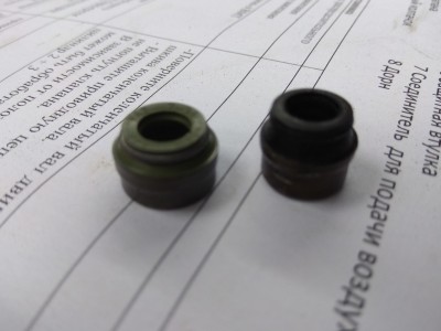

Ребята сос, рассухарил цилиндр, снял колпачок, а он с... Ка не такой как новый, что за хрень брал кортеко
А1660500058
Сообщение 14.10.2017 22:54
Спасибо товарищи разобрался на впусных клапанах одни на выпускных другие, 4 побольше и 4 поменьше :yahoo:
Сообщение 15.10.2017 05:58
В чем отличие, в диаметре стержня клапанов,или в диаметре направляющих?
Сообщение 15.10.2017 09:10
Внесу поправки чуть позже :sad:
Диаметр стержня одинаковый, различие в диаметре посадочного седла клапана-куда одевается колпачок. Вчера рассухарил только один клапан, сегодня посмотрю что да как.

Samotlor отличие в диаметре стержня, в диаметре посадочного места, и высота колпачков тоже разная!
