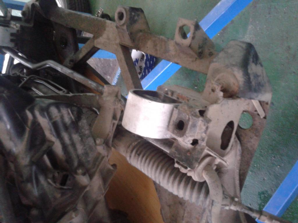

По фото особо ничего не скажешь, подшипник тот что на фото явно требует замены. Не исключено что это произошло от недостатка масла в коробке. Которое вытекало например через сальники полуосей.
macho писал(а):подшипник тот что на фото явно требует замены.
вот как раз его и будут менять
