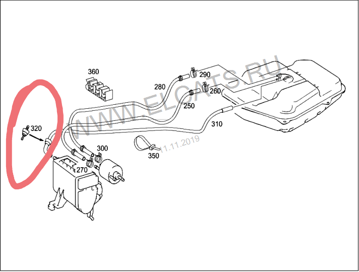

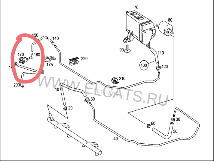

Вот ещё пара клапанов, но менять их через чур накладно.
За что отвечает клапан 320? Он похож на GMовский, может можно им заменить?
И ещё одно, подскажите длину и сечение шлангов от крышки насоса, плиииз. Ощущение что мои шланги резаные, но кончики уже опять потрепаны. Думаю заменить новыми.
P.S. Обратная магистраль по каталогу 850мм. Подающая пологаю что такая же, а вот вентиляция какой длины.

Maksimu$ писал(а):За что отвечает клапан 320?
наверно не пропускает пары обратно или что нибудь типа в этом роде
Сообщение 19.11.2019 17:26
Maksimu$ может тупо просто обратный клапан

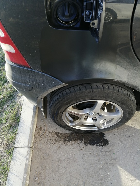

Знатоки советуйте, ситуэйшн вобщем такая, вчера ехал с работы, заправил до полна, приехал домой, от заправки 2 км, крышку бензобака плотно не закрываю с момента покупки, сегодня отгул, днем никуда не ездил, сейчас в 18 00 поехал помыть тарантас, сел в авто, а там безобразно резкий запах бензина обошел автомобиль, а там вот что

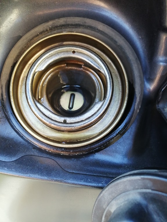

Сообщение 07.04.2020 17:51
И вот

Подскажите почему так происходит, на мойке естественно пробку закрыл чтоб вода не попала, помыл,приехал домой, пробку открыл, а туда жадно воздух, и бак стучит

И еще заказал бу абсорбер, ещё ищу электроклапан паров бенза, что на голове справа походу авто, если есть у кого заведомо рабочий, куплю, думается мне что у меня сейчас нерабочий, так как он не тарахтит каа старый тарахтел
