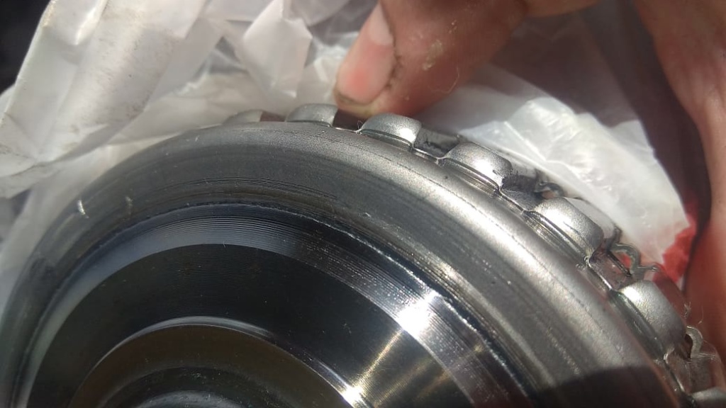

Прошу совета. Разобрал коробку. Поставил в крышку старый барабан к1. Через переходные отверстия в крышке подал воздух. Сработал поршень. Воздух не травит. Установил вал с новым к1. Травит с одной стороны. Вытащил. Осмотрел к1 и увидел трещину с одной стороны на к1. Трещина в оккурат на переходе из одной плоскости в другую (на повороте барабана под девяносто градусов). Вопрос. Кроме механического повреждения возможно ли создание какого то высокого давления масла?

Pagot фото почему не сделать то?! Сам по себе K1 штука не очень надежно сделанная, поэтому скорее всего его просто порвало. Почему сложно сказать, что там в бублике наменяли... Скептически отношусь к таким ремонтам АКПП.

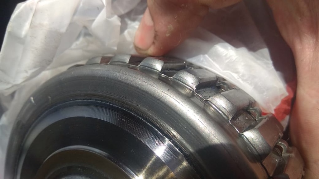

Вот как то так. Но ребята кто продавал и устанавливал барабаны смогли договориться на замену. Трещина в аккурат на изгибе (маленькая черная полоса).

Может брак попался, сейчас качество ЗИП просто пздц на высоте
Да скорее всего это производственный брак
Тоже очень на это надеюсь.
