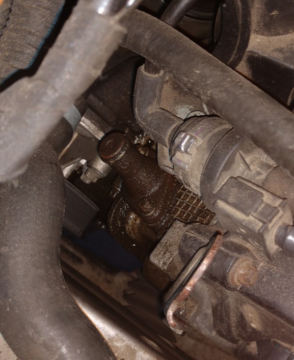

Сегодня снял защиту, увидел что масло есть на поддоне. Никак не могу понять откуда течь. Может быть такое что масло выдавливается из под натяжителя цепи?

Сообщение 01.10.2019 11:48
Не исключено, вы снимали натяжитель? Прокладку под ним меняли?

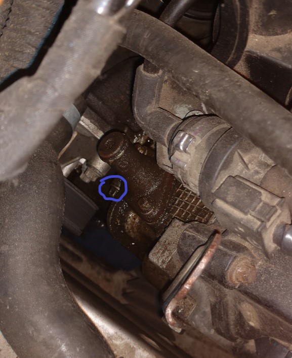

Сообщение 01.10.2019 11:50
И ещё, кто знает - этот болт что закручивает?

Сообщение 01.10.2019 11:53
Да, снимал натяжитель, когда цепь менял. Прокладку после этого не менял. закажу новую, поставлю.

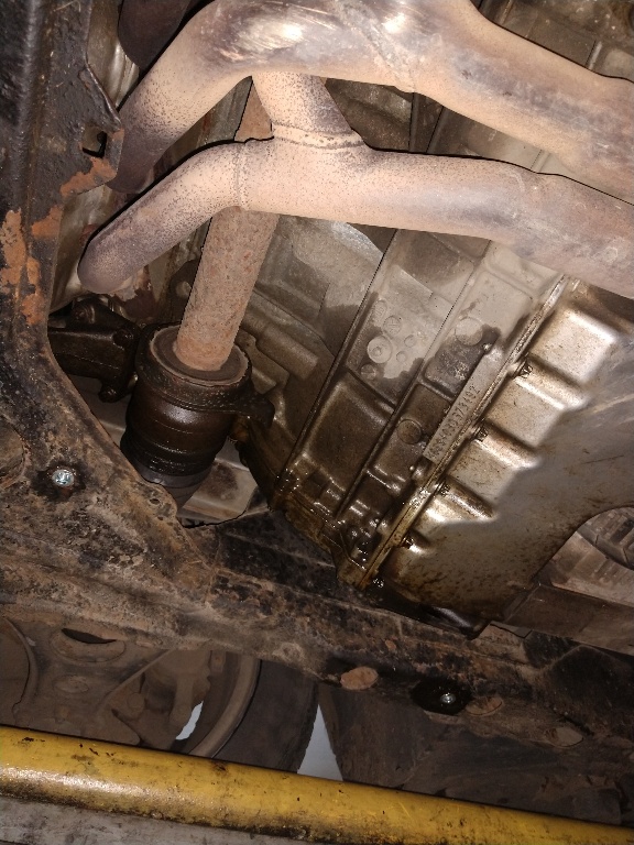

Мачо, подскажите пжлста, я пока что не нашёл на форуме.
Когда я описывал что слышно скрежет когда быстро стартовать, оказалось что это двигатель об защиту металическую дребезжит. Когда передачи переключаеш (R, D), двигатель сильно гуляет. Я так понимаю подушки сильно разбиты. На какие лучше менять? Я так понимаю проблемы только с одной при замене будут, подрамник трогать не надо?.

Сообщение 01.10.2019 17:58
atepliuk мое личное мнение так как я с подушками наелся. Меня лучше все в круг тоесть четыре штуки. Бренд лимфердер правда цена кусачая но дешевле оригинала. Может кто подскажет по другим брендам имея статистику.
Подрамник приспускать не нужно
Сообщение 01.10.2019 23:18
atepliuk обычно проблемы с передними, задние ходят очень долго.

Сообщение 01.10.2019 23:19
atepliuk а натяжитель что ли не меняли?! Какой то он подозрительно ржавый...

Сообщение 02.10.2019 08:08
Натяжитель не менял. Разве его надо менять при замене цепи? Вроде нормально работал. Заказал прокладку новую под него, попробую заменить... Я так понимаю перед снятием натяжителя лучше шкив на метку поставить?

Сообщение 02.10.2019 16:07
atepliuk натяжитель меняется обязательно :rukalico: Втулки стаба лучше оригинальные, но можно сваг феби, главное что бы были армированы.

Сообщение 03.10.2019 16:26
Сегодня заказал новый гидронатяжитель цепи, INO самый дешёвый - 1200. Дальше шел SWAG (около 2000). Хватит Инновского, или раскошеливаться на более дорогой? И ещё прокладка пришла под натяжитель оригинальная за 120 грн, но я её пока не взял, так как думаю что натяжитель идёт с прокладкой, хотя на фотках натяжителя её нету.

Сообщение 04.10.2019 01:08
atepliuk натяжитель идет всегда без прокладки, INA не ставил ни разу, с FEBI-SWAG проблем не было, экономия на ГРМ недопустима.
