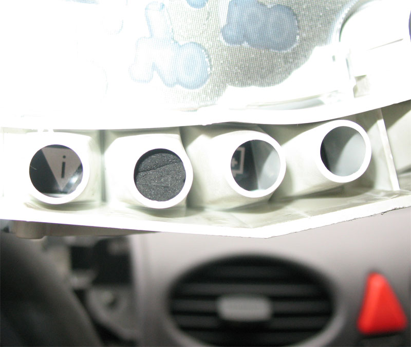

Вспоминай , что делал. Где ковырял. Я так понимаю-контакт хреновый был.На ошибки не проверял? А может паролончик обратно залез?
Лампочки погасли потому что руль покрутил... Мерять напругу будешь на Z23 при отключённом разъёме или ну его нафиг?
