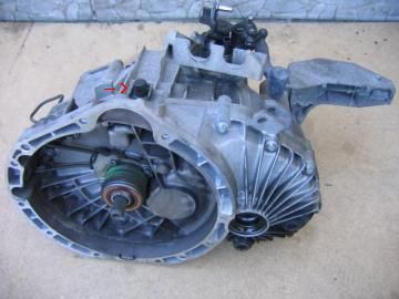

Вопрос знатокам- есть ли и если есть то где сапун вентиляции в ручной КПП?
Никак не могу найти...если можно на схеме или фото.

v539 конечно есть. Красной стрелкой отметил.
macho спасибо!
Как грится 1-0 в пользу знатоков. Сменя причитается...
а то я ищу-ищу

v539 писал(а):а то я ищу-ищу
А зачем? Кстати, его сверху видно
Фрунчик привет!
Засопливил сальник правого привода. По привычке перед заменой его надо и вентиляцию глянуть. А спросил для верности а то еще оторву чего-нибудь нужное...

Да не бывает с этими сапунами проблем.
