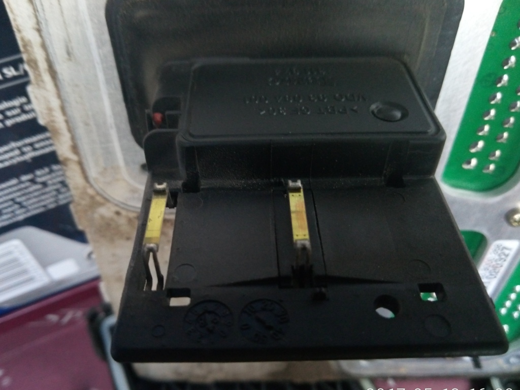

А вот по поводу расходомера я уже изучил много тем и форумов и даже пару дней назад разбирал его и смотрел на состояние MAF-сенсоров. Как мне показалось - они в идеальном состоянии. Фото прилагаю.
Так куда мне рыть? Вопрос в том, что в дроссельной заслонке очень быстро собирается сажа. После чистки заслонки машина едет хорошо, но не долго - тысячи 3 км, а потом снова случается, что глохнет и дёргается! Я полагаю, что нужно устранить появление сажи в дросселе. Нужно устранить причину этого. В чём причина?

Сообщение 19.05.2017 12:35
МАФ лишний раз не стоит разбирать. Его параметры читаются СТаром.

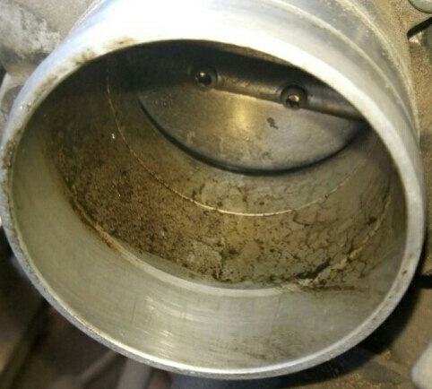

Сообщение 20.05.2017 07:11
Сообщение 20.05.2017 08:28
Как эти точки понимать?
Меня это клапан как таковой не беспокоит. Меня беспокоит сажа в дросселе.

Сообщение 20.05.2017 09:50
Наверное не сажа, а маслянистый нагар? Проверяйте шланг вентиляции картера от поддона до впускного коллектора.
Сообщение 20.05.2017 10:00
Вот именно, что твердого нагара нет, а крупинки сажи. Или что это?

Сообщение 20.05.2017 12:37
Сажа крупинками не бывает. То что у вас на фото (крупинки) это частички закоксовавшегося масла. Его на мощностных режимах подхватывает через вентиляцию из клапанной крышки. Замените шланг вентиляции от поддона до впускного коллектора, почистите канал во впускном коллекторе и лейте хорошее масло.
