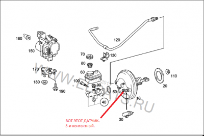

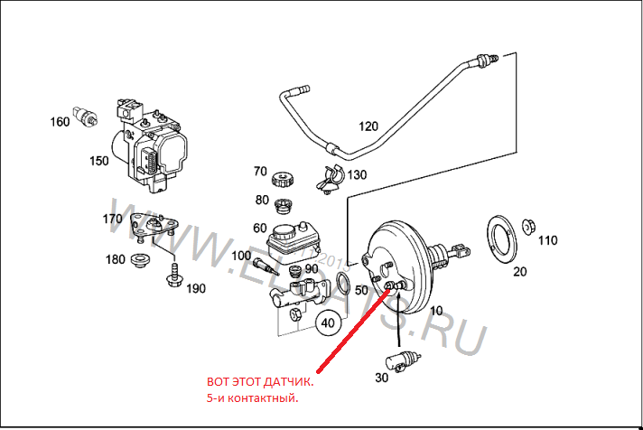

Сообщение 26.11.2015 21:04
Разобрался с проблемой.
Не работает датчик на вакуумнике,маленький,5-и контактный.
Не срабатывает концевик в нем.
У меня опять к вам вопрос,какой у него номер?
Смотрю по ELCATS.RU там номер не показывает.
№30 на картинке-это большой какой-то датчик.
Это не тот.
А тот который мне нужен без номера.

Сообщение 30.11.2015 21:49
нет номера идет в сборе с вакуумнтком.
ссылка была на ремонт проблемы! :scare3:
