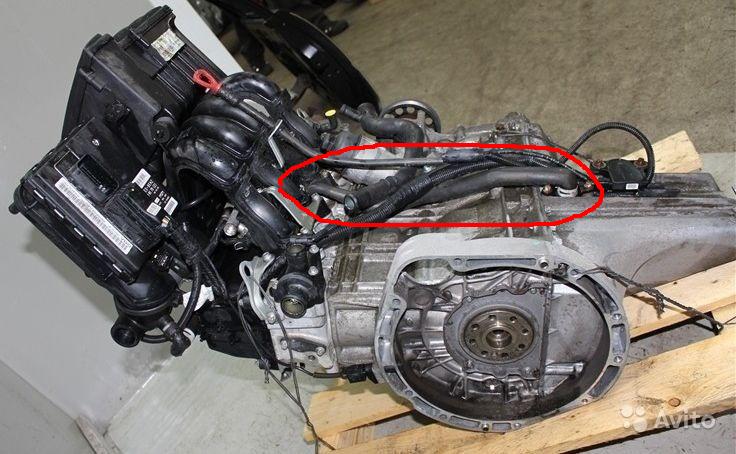

Сообщение 30.12.2016 14:51
Вот эта трубка
Сообщения: 4653
Сообщение 04.01.2017 10:51
macho спасибо огромное :clapp: Да уж снимать действительно не так просто.
