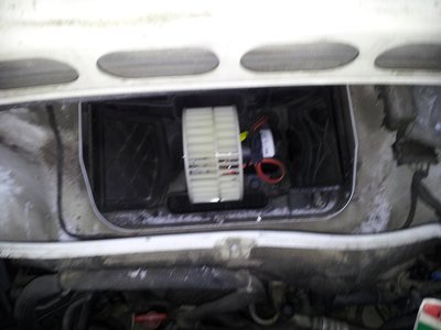

Ну шо, парни, зима начинается))) Как до вентилятора печки добраться? Скрипит, хрипит, в общем кабздец приходит. Вова, сколько у вас там б\у? У нас 5200. Вроде как нашёл в мануале что через фильтр салона добираться нужно.
Сообщение 02.11.2013 11:08
Все верно, все делается точно так же как менять салонный фильтр.
Снимаем дворники, снимаем пластик, фильтр и мотор на виду.

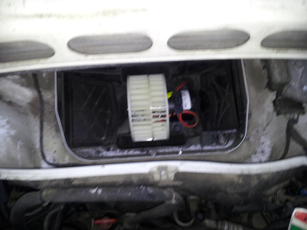

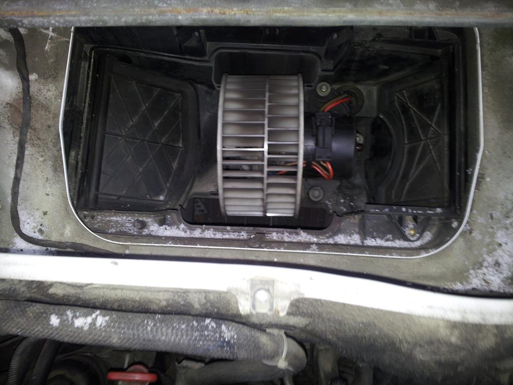

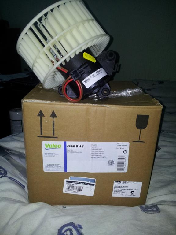

Собственно сам вентилятор

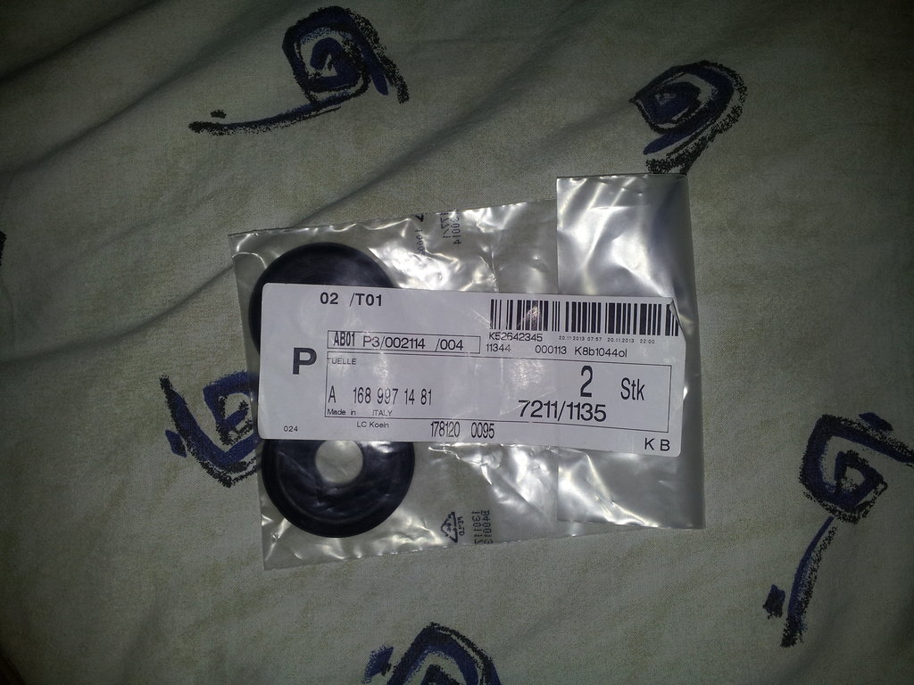

Ну и так , до кучи. Прокладки под поводки.

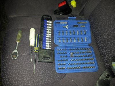

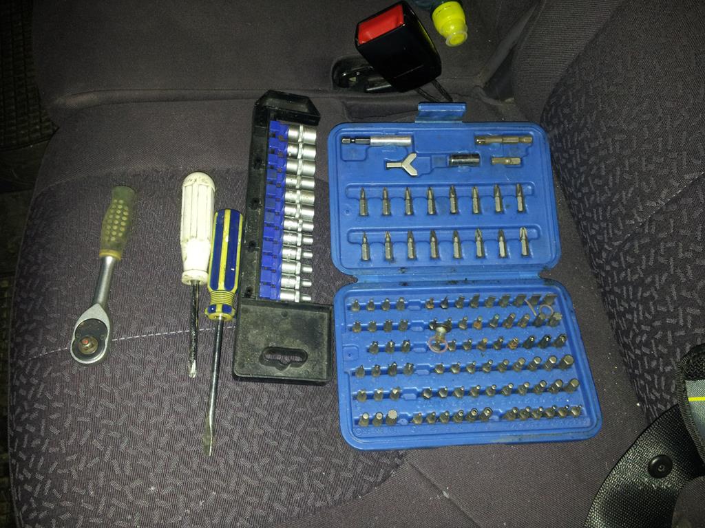

Инструмент- отвёртки, трещётка, головка на 13 и торкс Т20

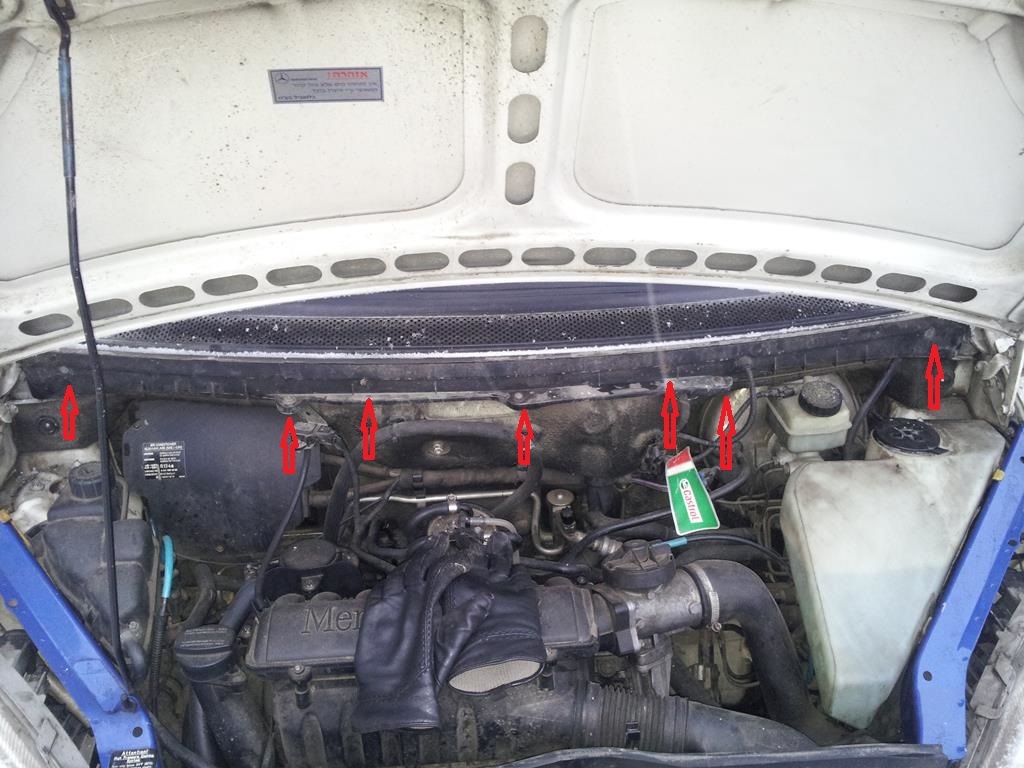

Откручиваем 7-мь саморезов

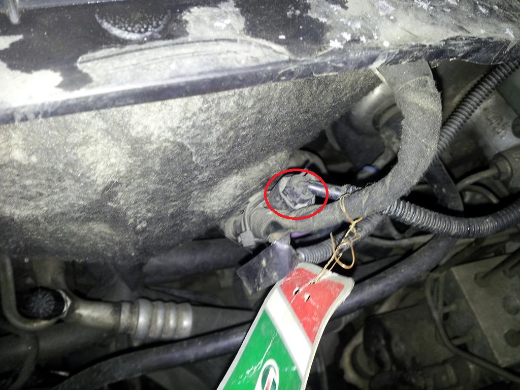

Отсоединяем разъём подогревателя форсунок (если есть)

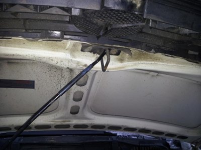

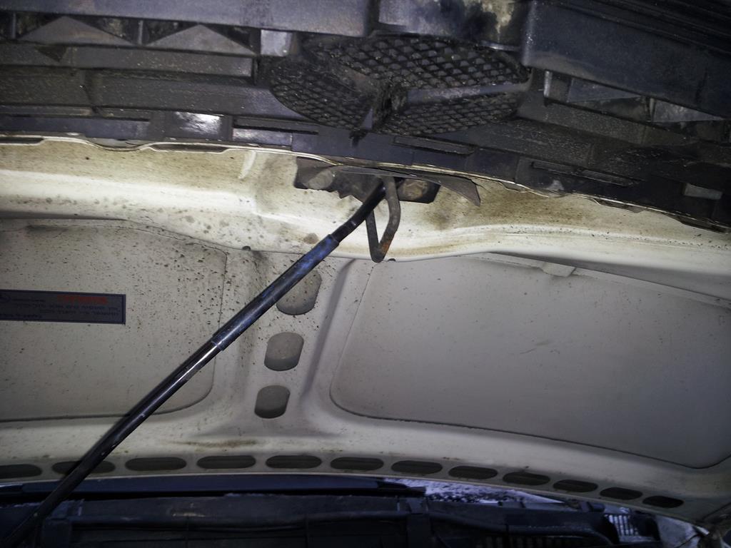

Ставим капот на подпорку вот так

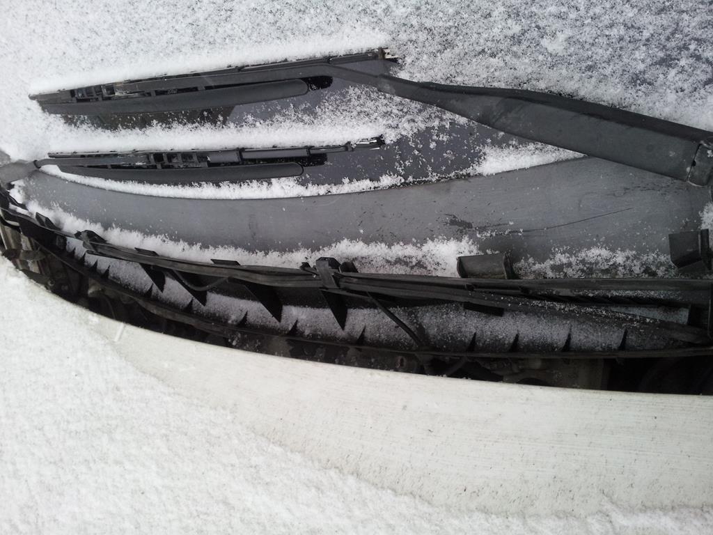

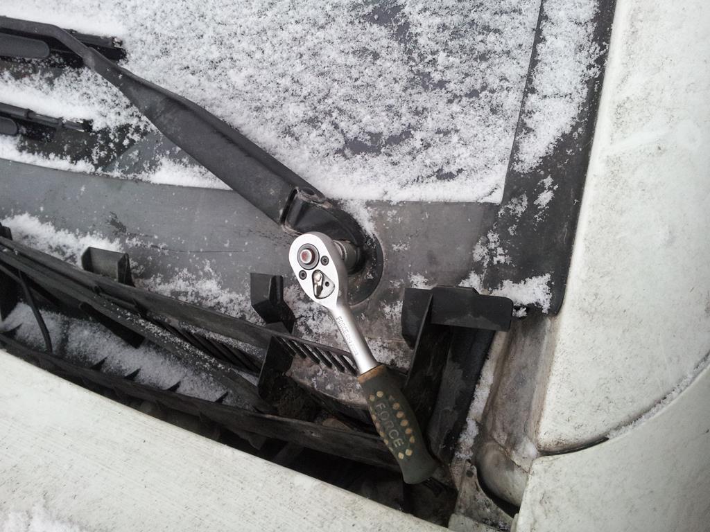

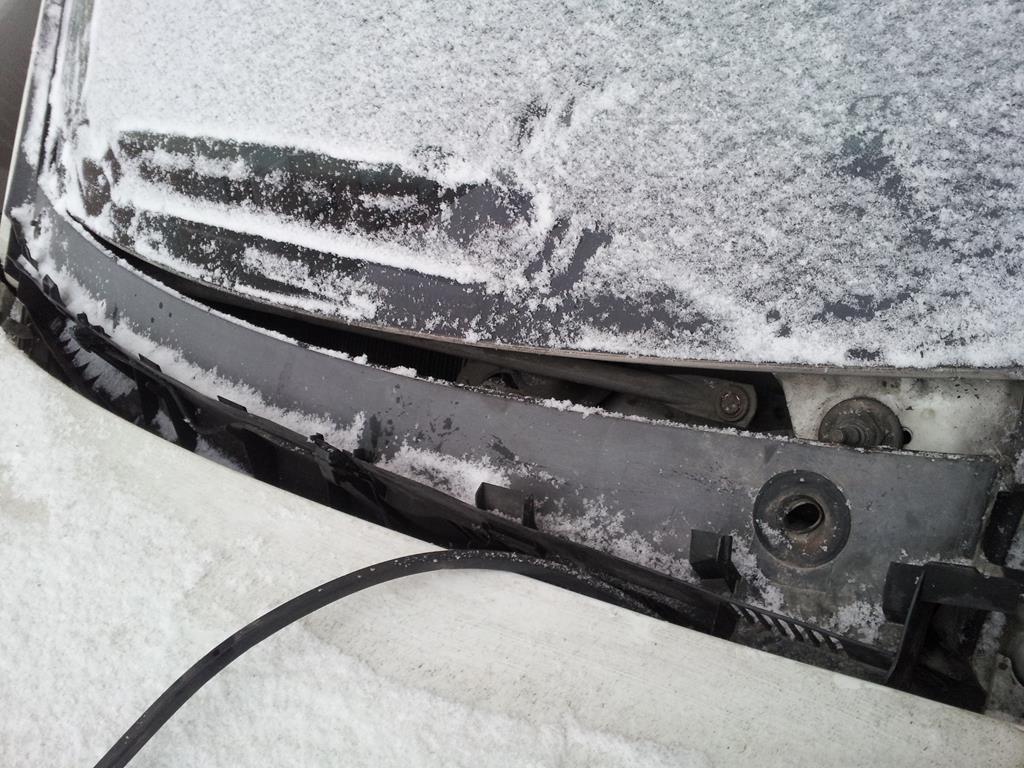

Откручиваем дворники

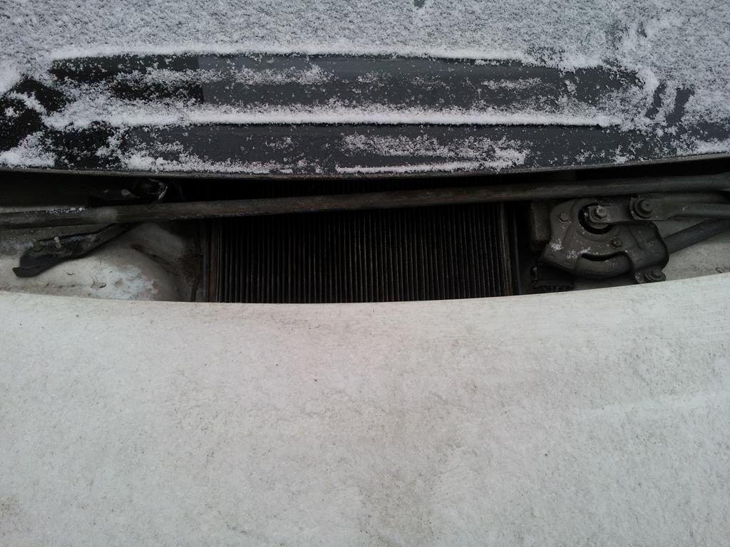

Снимаем пластик и видим фильтр салона

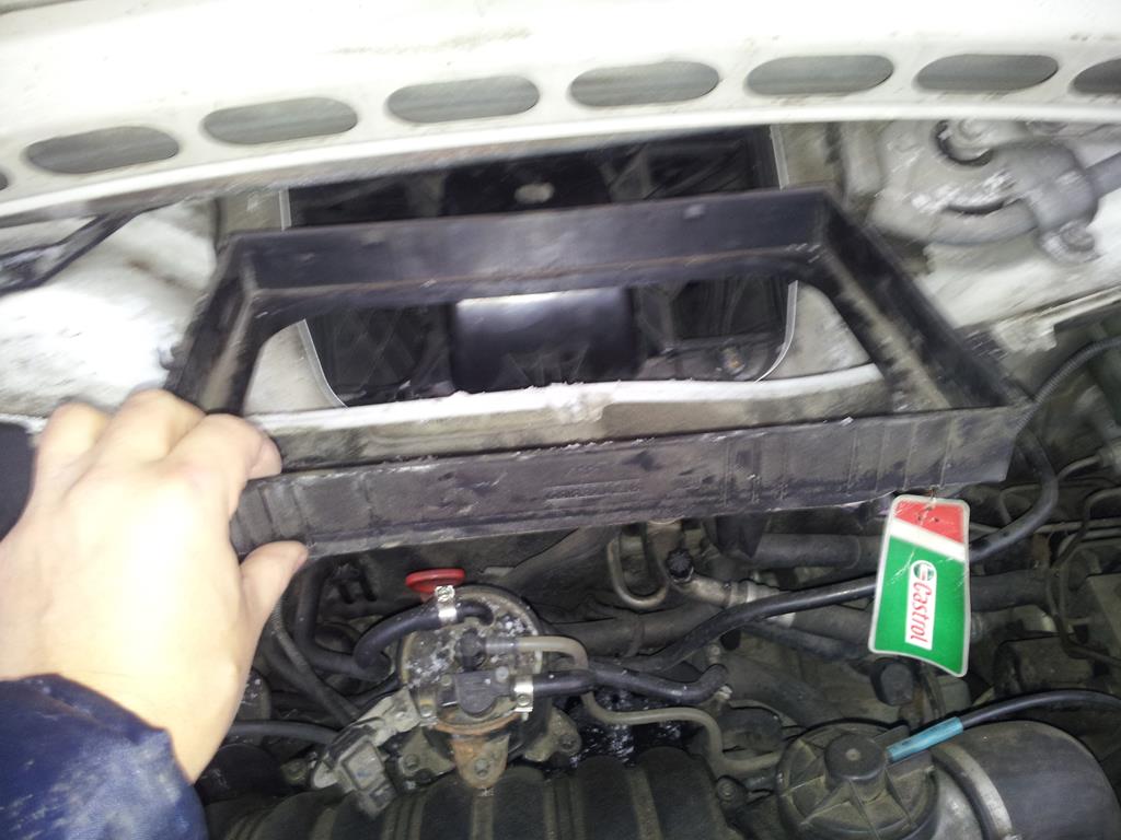

Вынимаем фильтр. Видим три клипсы рамки фильтра. Снимаем их.
Вытаскиваем рамку под капотом

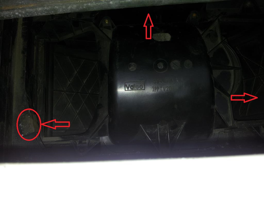

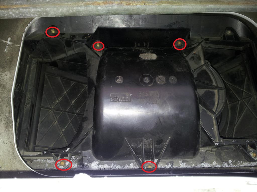

Откручиваем торксом только эти саморезы крепления кожуха вентилятора

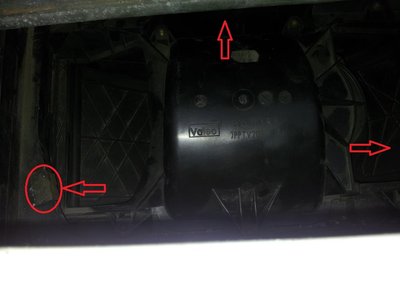

Снимаем кожух и видим наш вентилятор

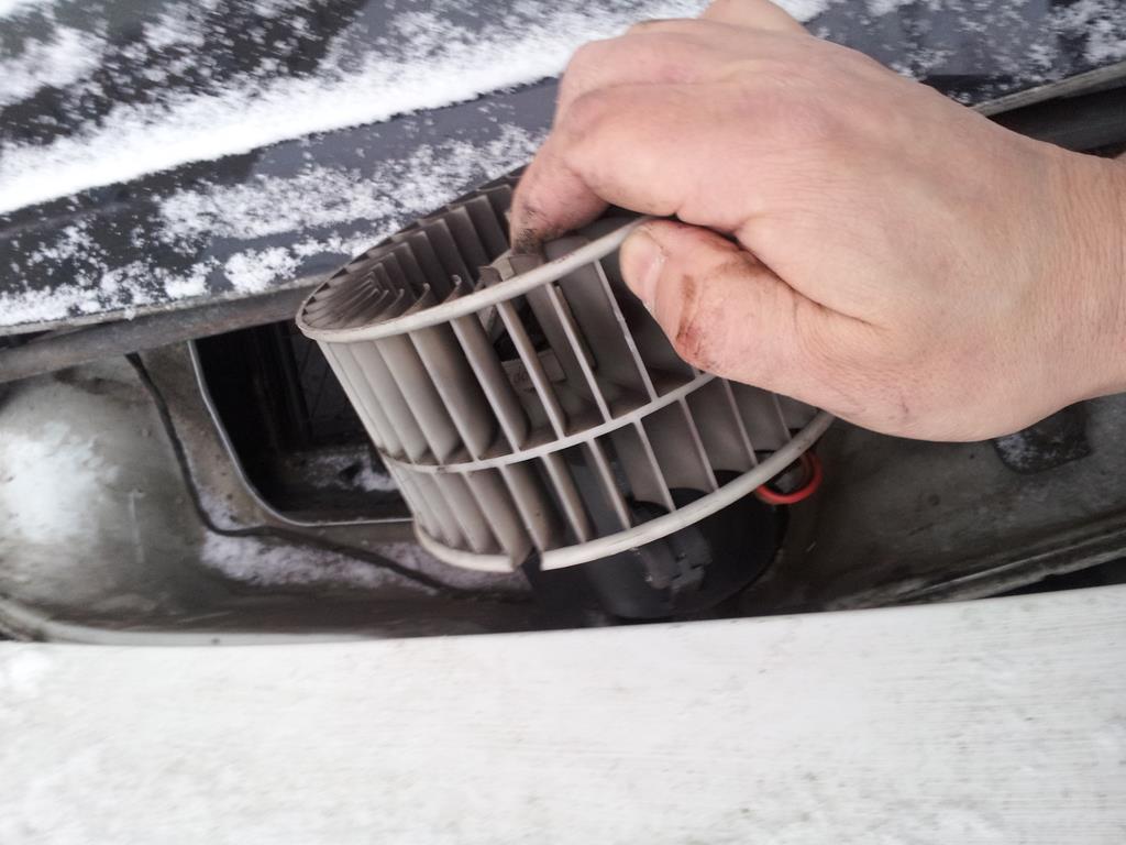

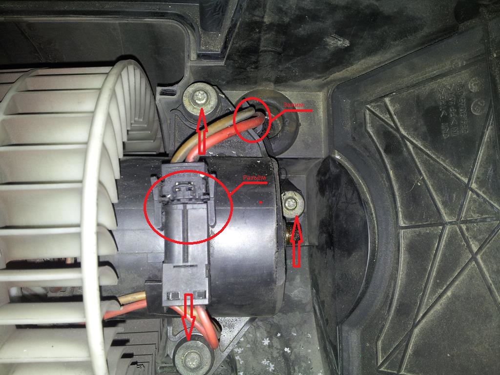

Далее отсоединяем разъём, выводим провода из зажима и откручиваем три винта торксом
Вытаскиваем вентилятор
Ставим новый. Сборка в обратной последовательности.

респект за фото :drinks: вот только интересно почему у меня когда менял фильтр было сразу видно вентилятор??? а тут на фото он закрыт еще крышкой
A140
Сообщения: 71
Зарегистрирован: 10.11.2013 14:51
Город: köln
Сообщение 08.12.2013 15:47
A140 писал(а):а тут на фото он закрыт еще крышкой
Могу предположить, что есть некий гемор с установкой этой крышки обратно. Выходит она хорошо, а вот засунуть обратно не сразу получается. Крутишь-мутишь и неожиданно она сама становится. Вполне возможно что заморачиваться не стали и не поставили :crazy:
