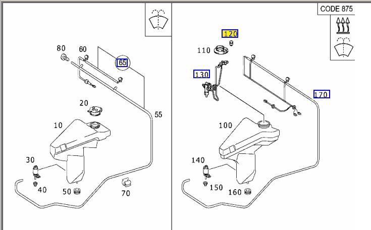

В связи с непрекращающимися морозами созрел вопрос - что входит в состав кода?
Прицепил картинку. Вижу - обогреватель (антифриз гоняет?), вижу другой шланг на форсунки омывателя и другие форсунки
Где посмотреть номера трубок, которые идут на обогреватель или хотя бы куда они подключаются (трубки может и сам подберу)
Что с форсунками - там действительно электрический подогрев? Где бы посомтреть?...

sidney писал(а):Что с форсунками - там действительно электрический подогрев?
И на предыдущей, 168-й и на теперешней 169-й, подогревалась только жидкость в бачке, размещённым в нём змеевиком, к которому подключены шланги от системы охлаждения, а вот форсунки с электроподогревом, встречал только на мерседесах не ниже "Е-klassa". На Ашках ни разу не встречал.
А 168-я по дате выпуска какого месяца/года была? Форсунки с подогревом пошли с марта 2001.

sidney посмотри внимательно фишка обогрева форсунок находится рядом со входом шланга омывателя.

В принципе реально найти на разборке все патрубки одним куском, там такой осминог для системы с кипятилой он свой, в оригинале идут опресованные металлом тройники. Но это не просто, т.к. патрубки на разборках не жалуют.

sidney писал(а):А 168-я по дате выпуска какого месяца/года была? Форсунки с подогревом пошли с марта 2001.
168-ая была августовская, от 2002года...
незнай - апрель 1999 - стоят с подогревом форсы, а кипятильника нету.

Полезная штука для изпропиловых омываек,они ж густеют от мороза. От форсов с подогревом толку нет,на 34ке стоят,плюс только в том что снег с них счищать не надо,сам тает

в 203-м кажись почти разобрался со всей системой. Чего не хватает - нашел, дозаказал, должно приехать. Ориентировался большей частью на EPC, группа 83 (обогрев и вентиляция), подгруппа 181 (патрубки отопительного контура)
Вопрос - где в EPC такая же инфа для 168-го кузова. Либо я слепой, либо не там ищу, либо ее нет. В последнее слабо верится.
