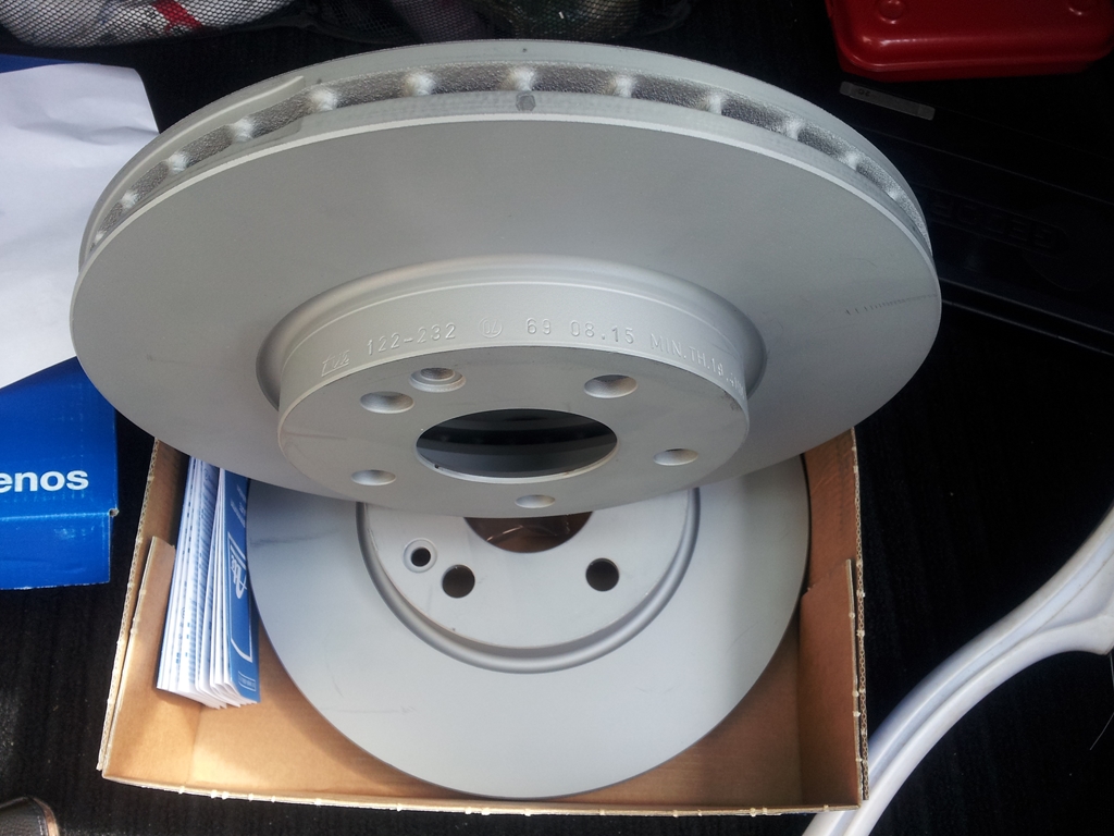

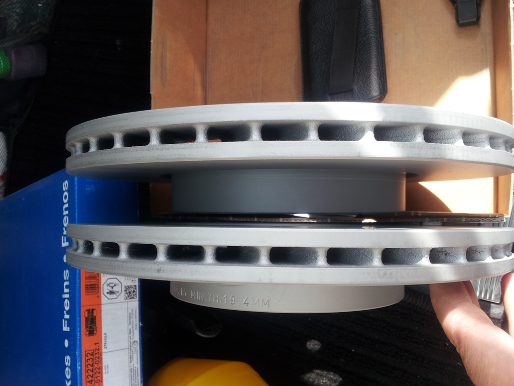

Решил я тут передние тормозные диски поменять- выработка большая. Купил. И вот тут у меня возник вопрос. В инструкции написано про правильную установку вентилируемых дисков. И действительно- лопатки имеют определённое направление. Но по номеру- нет диска левого и диска правого. Есть один номер. По нему и заказал две штуки. Пришли в одной коробке. Коробка заклеенная, не вскрытая. Итак, вопрос- так и должно быть или в коробке должны были быть разные диски? Хотя, номер идёт как на один диск, а не на комплект.
Направление лопаток одинаковое.
Сообщение 14.07.2015 17:03
Диски должны быть одинаковые. Все нормально.

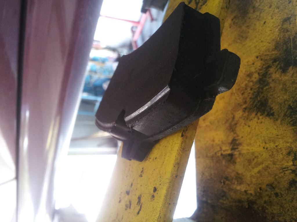

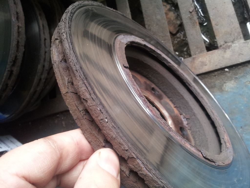

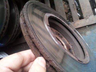

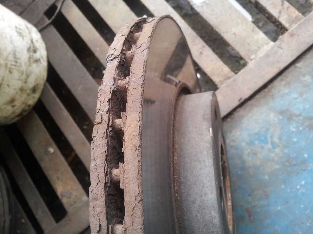

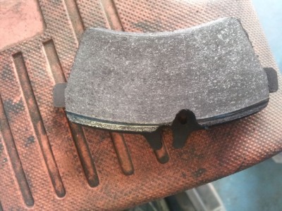

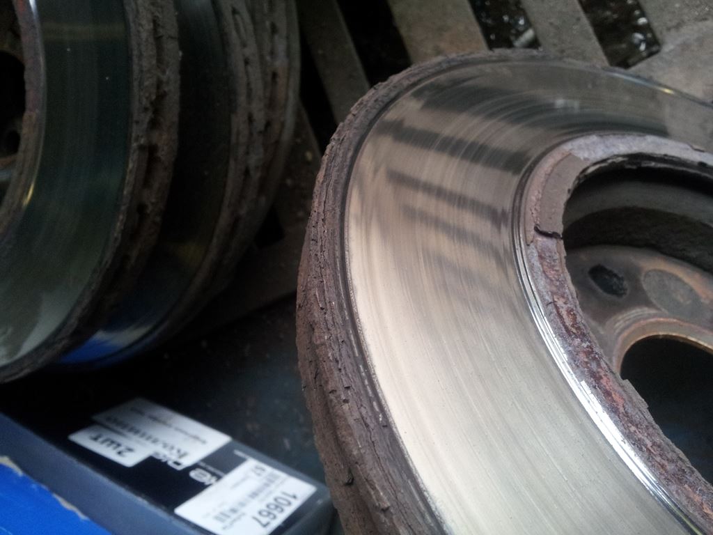

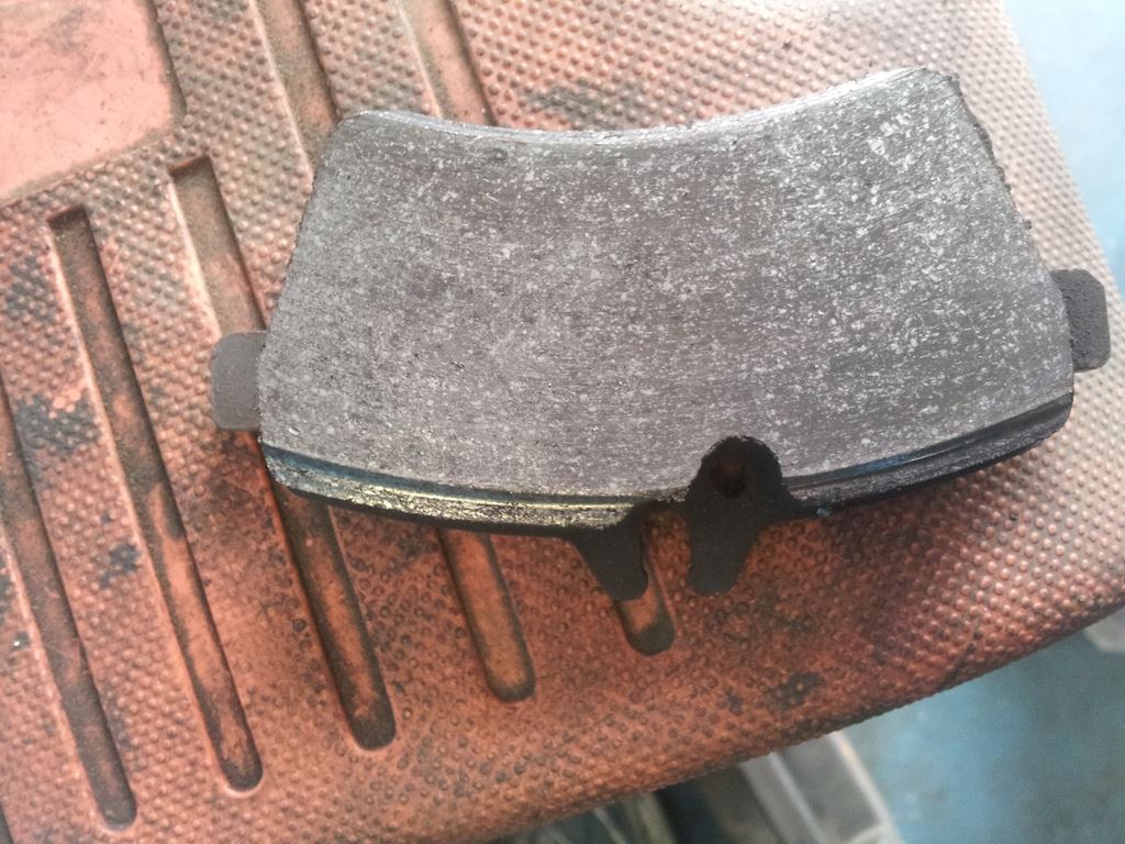

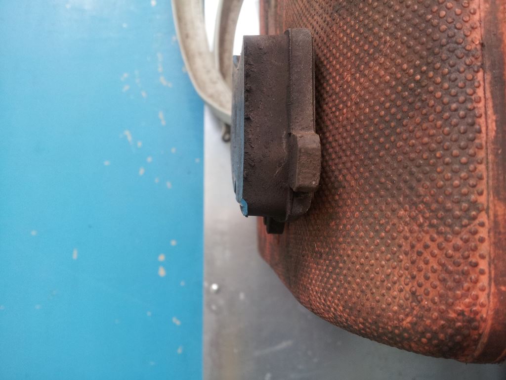

Поменял сегодня диски. Действительно одинаковые. Здесь фотки моих дисков с неравномерным износом и как при этом стачивалась колодка. Отчего так получилось- фиг его знает.
Износ в внутренней стороны.
Для сравнения снаружи.
Ещё снутри
Соответственно как работала колодка
