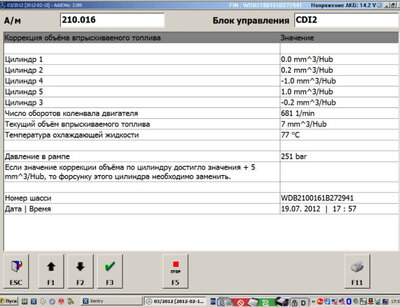

Да там что-то типа такого будет, не совсем понимаю зачем вам ролик-то...
Ну циферки совсем чуть-чуть туда-сюда двигаются и всё.

sidney писал(а):Да там что-то типа такого будет, не совсем понимаю зачем вам ролик-то...
я не исключаю вариант, что данные не отдает ЭБУ, вдруг неожиданно
либо мое конкретное либо в связке с тем лаунчем или автокомом...
потому и хотел увидеть подключение к такому же мотору
