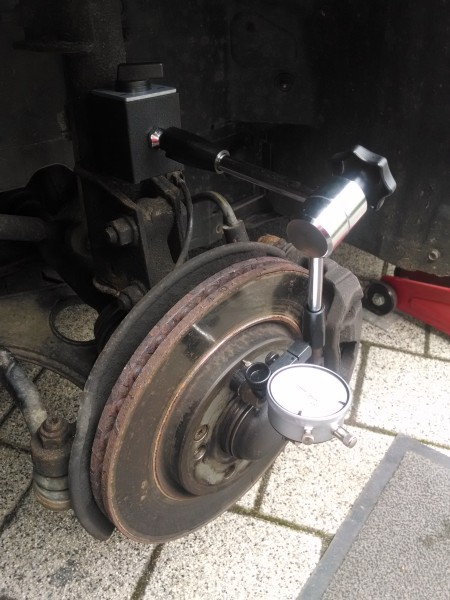

- обновление торм. дисков на ATE, TWR, ATE Powerdisc и проверка их, а также ступиц(!) на биение

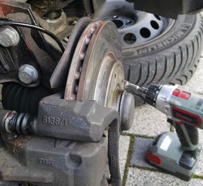

Сообщение 24.11.2017 13:16
проверил есть ли давление после нажатия - нуль.
прикреплю картинку, на ней видно, что наружняя часть диска покрыта ржавчиной,
из чего диагнос: поршень отходит, а наружняя колотка продолжает тормозить,
отсюда перегрев и ржа.
сточил направляющие пальцы на диаметр 9,8 мм, и до тех пор затягивал отпускал болты (М8x1)
и тормозил, пока не нашел соответство их положения, чтоб растрорможка была явной.
чувсвовал себя каким-то часовщиком (тормознутым).
левую сторону не трогал. покатаюсь, сравню...
