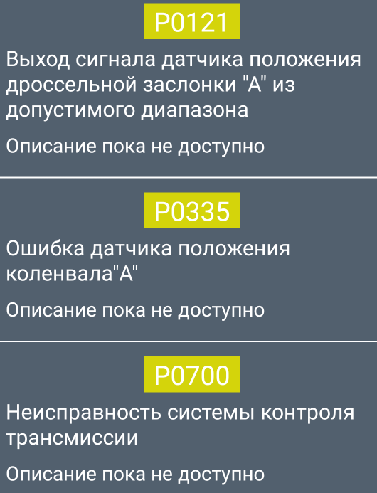

Здравствуйте,подскажите через obd 2 вышли неисправности,где их искать и как устранить

Надо понимать это старые ошибки или текущие?
0121 - делать адаптацию датчика заслонки через стар для начала
0335 - скорее всего старая ошибка, лечится заменой датчика или дефектовкой его проводки, датчики почти вечные.
0700 - бред, надо старом ошибку считывать.

Текушие,год назад мерсовским компьютером проверял,не было нечего,недавно появились.

Jamoliddin писал(а):через obd 2 вышли неисправности
Это полный, бредовый, некчемный прибор. Надо на СТАРухе проверять. Если что, могу мастера со Старом подсказать, по соседски.
GolfPirate писал(а):Надо понимать это старые ошибки или текущие?
Jamoliddin писал(а):Текушие,год назад мерсовским компьютером проверял,не было нечего,недавно появились.
Тут наверное имелось в виду актуальные и сохраненные. Актуальная ошибка, это та что в данный момент имеется. Сохраненная, та что была устранена но не стёрта из мозгов.
