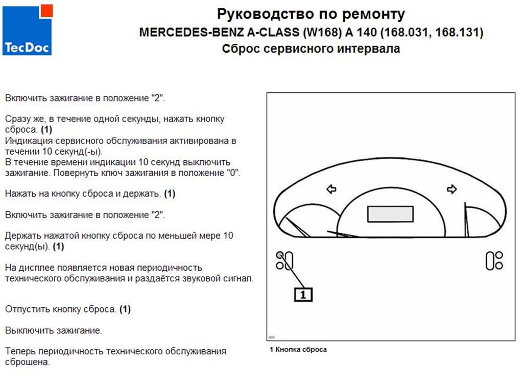

На дисплее высветилась два рожковых ключа и надпись (-18400)
Вот это к проблеме АКПП не имеет абсолютно никакого отношения
Это счетчик ТО (технических обслуживаний) - обнуляется ВРУЧНУЮ после очередного ТО (замена фильтров, масел, ревизия и т.п.). Просто предыдущие криворукие хозяева и сервисмены, которые обслужвали вашу машинку, понятия не имели как сбросить этот интервал. Еще раз - к проблемам АКПП никоим боком, это просто информационное сообщение (напоминалка такая)

Kaen у вас действительно сервисный интервал на дисплее. Это не горе. :yes:
granata
Сообщения: 352
Откуда: Санкт-Петербург
Авто: Т-30 Х-трайл, 2л.
Имя: Ирина
Сообщение 02.08.2014 10:55
И не вздумайте деньги платить кому-нибудь за сброс интервала.
Сразу-же , в течении одной секунды ДВАЖДЫ нажать кнопку сброса (1)
