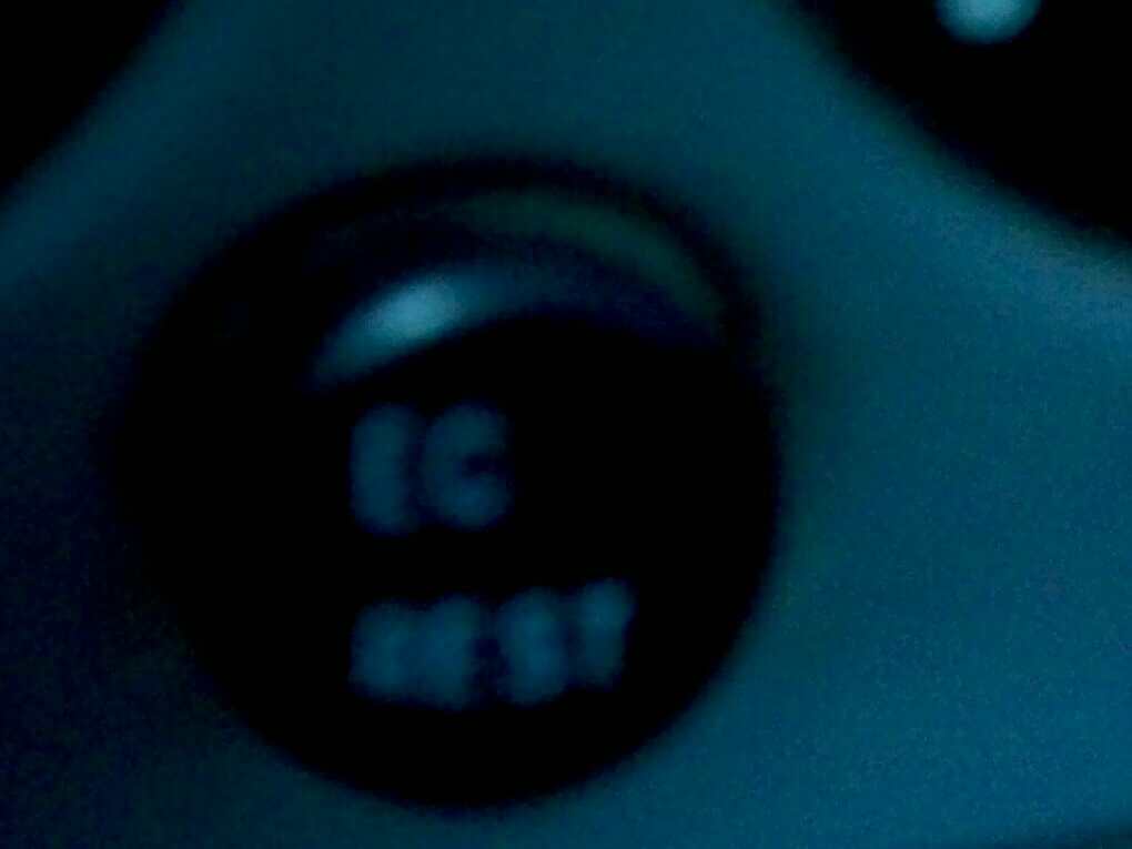

Для прояснения картины (хотя она примерно понятна) - фото кнопки?

Даешь фотку кнопки в студию!

Сообщение 02.10.2014 16:53
Вот она

Сообщение 02.10.2014 18:23
Дык это кнопка кондиционера !!! Кондиционера с функцией REST. Если она горит (оранжевый диод прямо на кнопке EC\REST) при запущенном дрыгле, то кондер выключен, если не горит, то кондер включен. Кондер включается если на улице более +16 гр цельсия, если меньше, то он не работает вообще. Если заглушить дрыгло, и нажать на эту чудо кнопочку, то включится электронасос, который стоит под днищем возле бака (примерно под водилой). Насос нужен для того, чтобы гонять еще горячИЙ ТОСОЛ, типа создавать теплый климат при остановленном двигателе. может все дело в проводке насоса ... кОроткое например, ВОТ И АККУМ УМИРАЕТ ВОВСЕ НЕ ПОЖИВ))))) Функция rest выключается автоматически. когда тосол остывает до минимально заданной температуры ...

Про REST (на 124-м кстати тоже должна была быть такая же система) вверху расписали абсолютно верно
