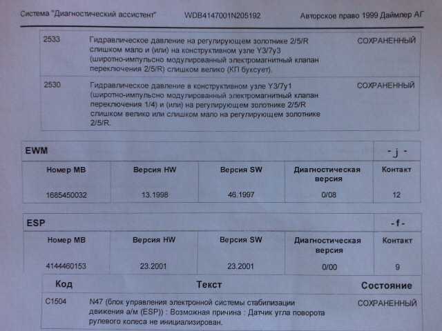

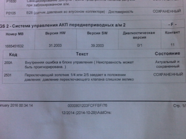

Сообщение 24.01.2016 08:19
Привет друзья! опять нужен совет. При включении положения драйв машина не хочет ехать. Трогается как на буксующем сцеплении.А когда разгонишься остальные передачи переключаются нормально.
Jurgen
Сообщения: 14
Зарегистрирован: 30.08.2014 12:41
Город: Караганда
Авто: WDB4147001N205192
Имя: Юрий
Сообщение 24.01.2016 11:16
Jurgen АКПП или робот?! А то народ многие не отличают. Если АКПП уровень масло проверить первым делом. ПОтом комп.
Сообщение 24.01.2016 11:58
Похоже на разрыв пакета фрикционов К1
Сообщение 26.01.2016 19:01
Я проверял. Уровень в норме.Был на диагностике у официалов. Приговор как в начале темы у Виктора.

Сообщение 27.01.2016 08:05
Вот еще!
Jurgen
Сообщения: 14
Город: Караганда
Имя: Юрий
Сообщение 27.01.2016 08:07
Вот!
