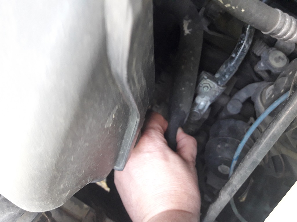

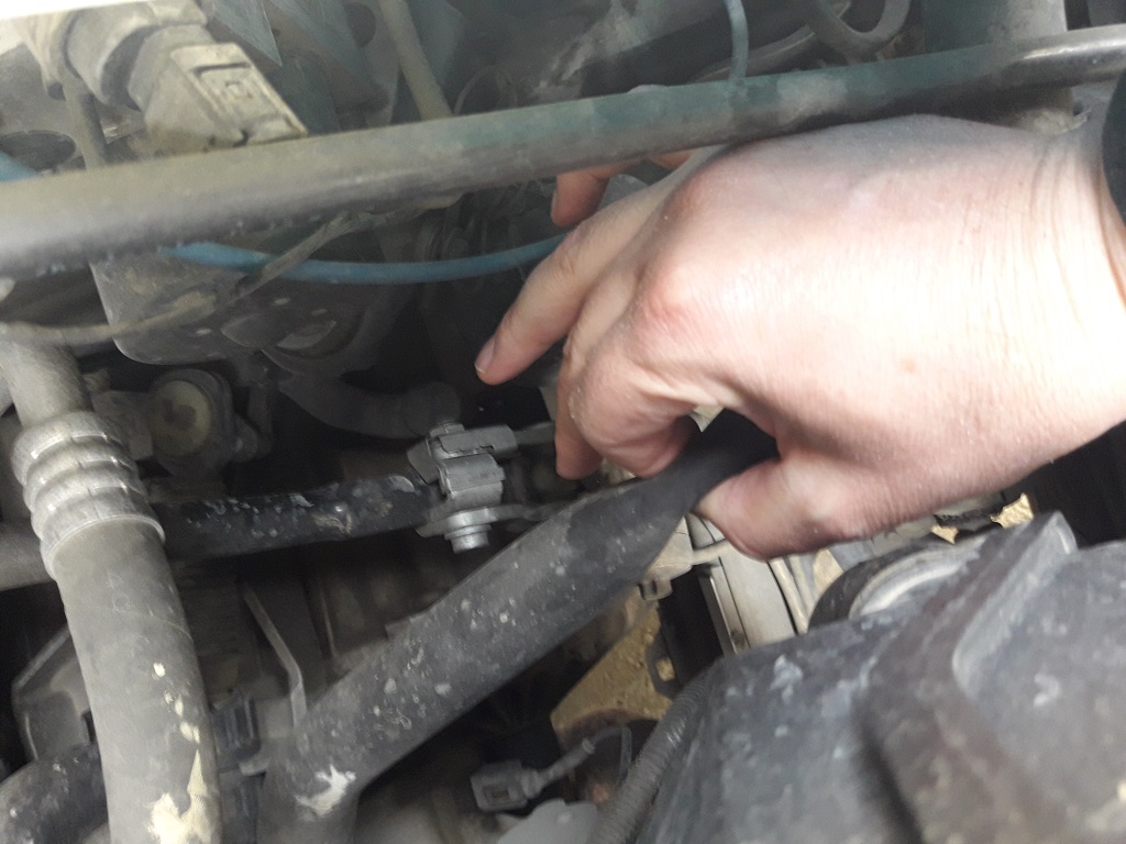

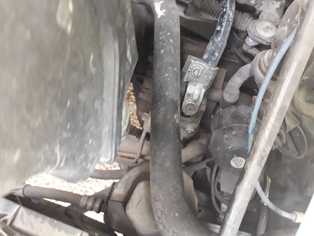

А вот и фоточки:
На холодную сжал патрубок, усилий нуль, только сопративление резины.
Приехал на работу, двигатель заведен, вздутия нет.
Двигатель заведен, усилие чуть больше чем утром, а может просто разными руками щупал.
Соответственно, никаких вздутий, никакой жесткости не присутствует. У Вас избыточное давление в системе охлаждения. Ройте в этом направлении.
Булькает в расширительном бачке ОЖ
На горячую в системе должно быть давление 0.9Бара, это довольно ощутимое давление. Все что свыше 0.9 должна пробка стравливать.
