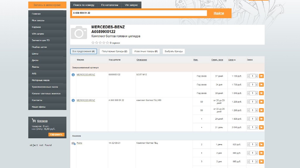

Шокккк!!! 1 болт гбц стоит 22€

Vaneo2002 писал(а):Шокккк!!! 1 болт гбц стоит 22€
Если я правильно вижу в каталоге 21$ комплект, правда это в России.
Болты ГБЦ надо замерить, менять только те которые не в допуске. Чаще всего они все в допуске.
