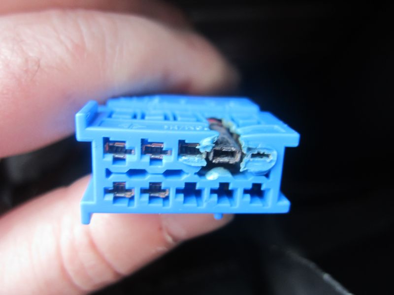

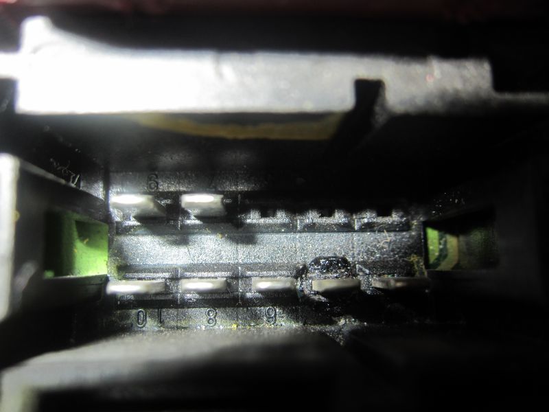

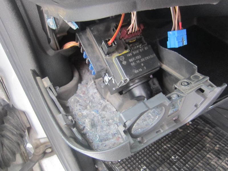

sidney писал(а):Я бы лампочки проверил - это самое простое
Сегодня добрался до блока переключения светом, похоже нашел. Там 3 контактных группы, в одном из них (синий, ближний самый), по счету на штекере 4 "мама" оплавлен, пластика вокруг нет отдельно висит, ну и "папа" тоже болтается. Где то нарыть такое же со штекером надо или схемку этого блочка искать надо, и колхозить с этим проводчиком. Есть у кого народ?

sshust писал(а): Там 3 контактных группы, в одном из них (синий, ближний самый), по счету на штекере 4 "мама" оплавлен, пластика вокруг нет отдельно висит, ну и "папа" тоже болтается. Где то нарыть такое же со штекером надо или схемку этого блочка искать надо, и колхозить с этим проводчиком. Есть у кого народ?
Оплавилось скорее всего из за нагрузки, я полагаю это следствие, причину надо искать дальше. Блок наверное под замену или колхозить. Посмотри на моторленде б/У, они со штекерами продают, ценник от 900 до 4300. В Питер за два дня доставка.

На разьеме синем, номер должен быть, заказываешь разъём. Пины с образцом едешь на фучика на рынок 38 ячейка и покупаешь новые пины, если нужны. Название конторы Клемма 505
