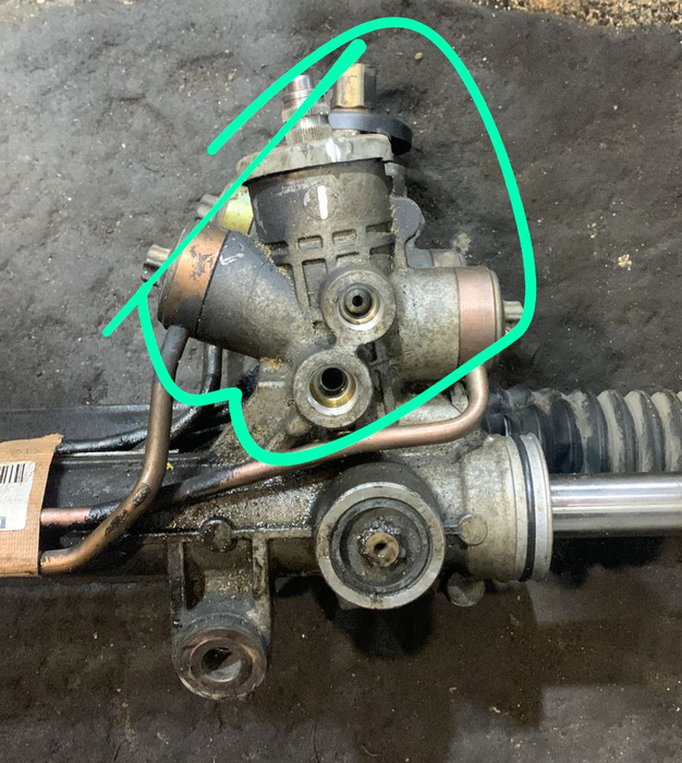

Сообщение 01.11.2021 10:28
для интересующихся. в ветке про 168й читал, что право-и леворукие рейки взаимозаменяемы. однако при установке обнаружились различия, см картинку. сверху от праворульной.
и да, от ашки рейка подходит без проблем

Сообщение 08.11.2021 17:42
ias_temp писал(а):однако при установке обнаружились различия
чёрт побери, чувак, у неё же даже рулевой кардан с другой стороны расположен. как тебя угораздило-то?

Сообщение 08.11.2021 20:26
"Ну, не прокатило" :crazy:
