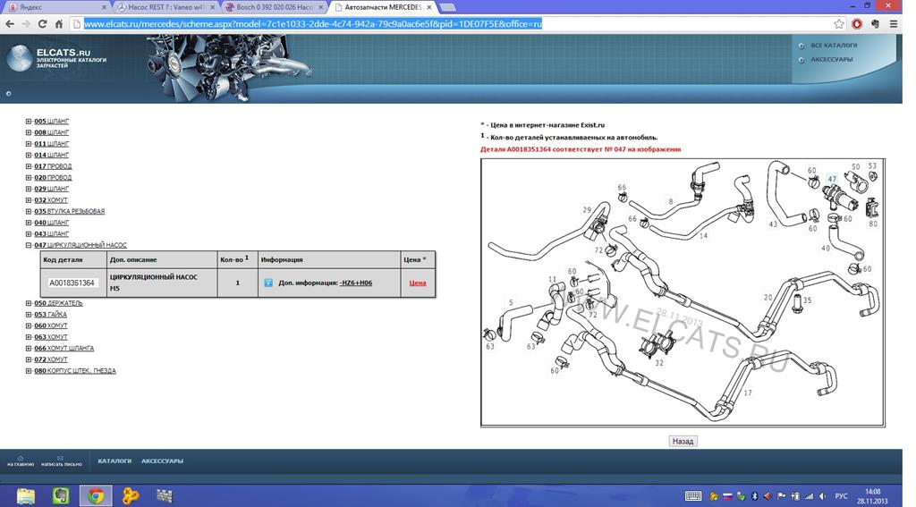

Доброго времени суток !!! Подскажите, где находится насос рециркуляции ОЖ ??? Не путать с водяной помпой ! ))) Вот его номер 0 392 020 026 а где он стоит не знаю (((

orbet_zissman писал(а):насос рециркуляции ОЖ
http://www.elcats.ru/mercedes/scheme.as ... &office=ru
Это?
Да, это он ! А где именно он установлен ?
- Город: Почти Еуропа
- Авто: Vaneo 1.7 CDI МКПП
Я то первый раз про этот насос слышу. Даже не знал, что на Ваньках такие стоят. Исходя из картинки- где-то на патрубках подвода тосола к печке.
Я бы даже сказал что судя по картинке он стоит где то рядом с вебастой.

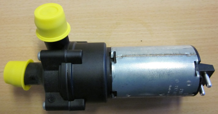

Купил и поменял насос ОЖ. Вся работа заняла 20 минут на яме. Насос находится на днище, между двигателем и топливным баком. Полностью сливать жижу необязательно, достаточно взять емкость с широкой горловиной и зажав нижний шланг подходящий к насосу, сдернуть его. Затем снять второй шланг, но уже ни с насоса, а с металлической трубки идущей на двигатель и быстро одеть шланг подачи (который зажимали) на эту мет трубку. Несколько грамм успеет вытечь, но останутся в заранее подставленной емкости. Насос крепится двумя гайками ключ 10, снимается вместе с резиновой подушкой, которая в комплект насоса не входит. У моего насоса "гавкнул" ЭД, цена нового фирмы BOSCH - 80 обамовских рублей ! Номер по BOSCH 0392020026 более дешевых вариантов не найти ...

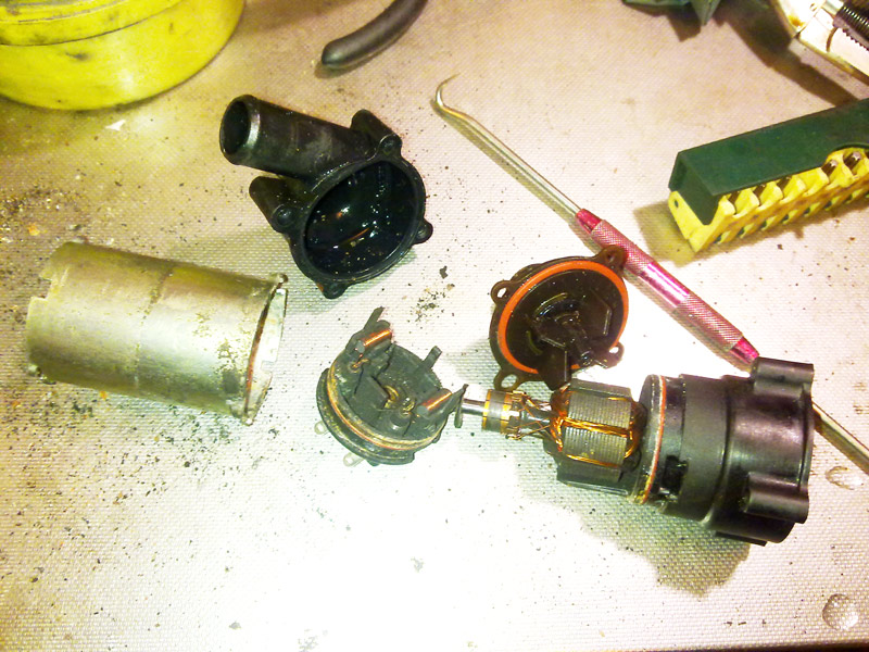

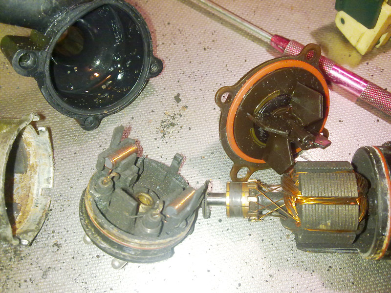

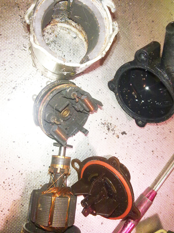

Насос сдохЪ, вид изнутри.
macho писал(а):Насос сдохЪ
Щетки, аль чаво серьезней ? Когда на улице -10, ета штукуевина работает совсем не долго, а потом автоматически вырубается ... Толку с нее, как с козла молока )))

Я особо не разбирался что с ним, щеток было не много, и окисление пошло, куча Г внутри.

А он разве работает при заведенном движке ? Я думал, что его функция только для обогрева салона во время стоянки с выключенным ДВС. Но может я и ошибаюсь, хотя на ппроизводительность печки, его наличие ни как не повлияло ... брал новый фирмы BOSCH за 81 у.е. У старого сдохли щетки, а обмотка в идеале, правда трещина на магните :(, был целый, но во время "гаражного хранения", я его уранил. Если нужен, могу отдать.
