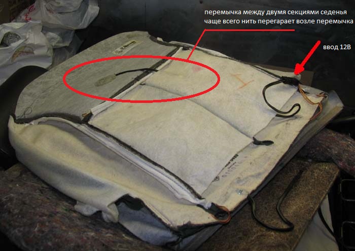

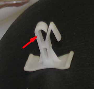

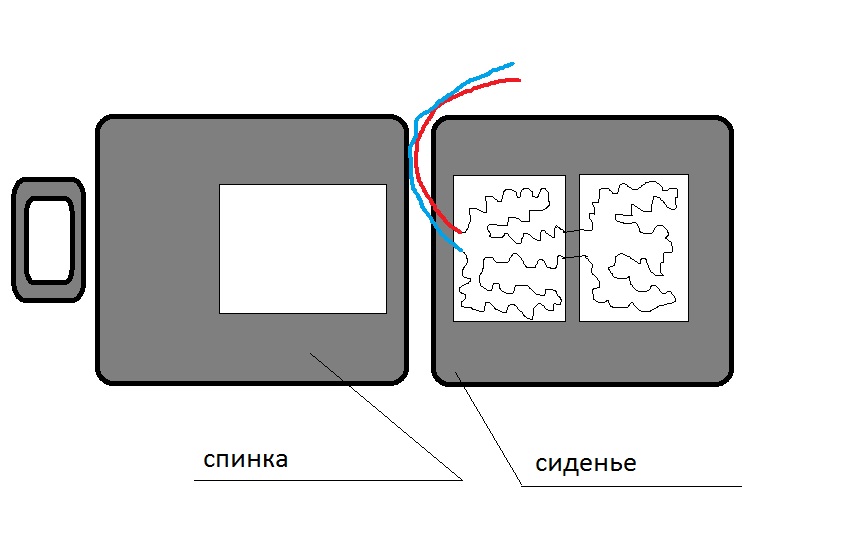

Доброго времени суток ! Была проблема на моём Ванео - не грела попЭц сидуха водительского сиденья (спинка грела). Имея опыт по восстановлению данного чУда техники на W203, решил произвести вскрытие ! Чаще всего дело в обрыве нити накаливания в одной из греющих секций. Чтобы восстановить нить, приходиться полностью распатрашить сиденье Для этого нужно, отключить фишку красного цвета идущую из "глубин мироздания" непосредственно к сиденью (она на защелке, будьте осторожны) Проверить мультиметром или обычной прозвонкой целостность нити подогрева, если прозвона нет, то имеет место обрыв. Затем откручиваем 4 болта E14, которые держат сиденье и вынимаем его целиком наружу. Далее нужно отделить сиденье от спинки, но не забываем про провода идущие к седлу и спинке !!! После того как седло отделено (там все элементарно, описывать смысла нет), снимаем обивку, сжимаем и снимаем длинную защелку спереди с металлического каркаса и сзади, в обивку, в местах прострочек, вшиты стальные проволоки, за счет них держится форма седла, проволоки держатся на клипсах (РИС 1). Снимать проволоку с клипс осторожно ! Под обивкой, приклеены к паралону две секции подогрева, питающий провод приходит на секцию 1, между собой секции соединены коротким проводом-перемычкой, чаще всего обрыв случается возле этой перемычки или возле ввода. В месте где обрыв, всегда есть что-то вроде маленького проженного пятнышка (от 1 мм в диаметре). Оголяем нить в этом месте, зачищаем концы между собой. скручиваем, а после пропаиваем оловом (для лучшего контакта). Если обрыв найти не удается, берем всю "грелку" и подносим её к яркому источнику света, а дальше как в детской игре "иди по ниточке и ищи обрыв" )))) Собирая обратно, приклейте и защелкните все на место, скобы , которые "умело" прилепили степлером немецкие инженеры, по бокам седла, обратно я не ставил. натяжка и форма сиденья не изменились !!! Пользуюсь подогревом уже полгода - все супер !!! А главное, чтобы подогрев работал долго, не нужно вставать на сиденье коленками. локтями, эрегированным пенисом и тому подобным !!!
Сообщение 24.03.2014 13:35
РИС 1
рисунок 1

РИС 2
РИСУНОК 2

РИС 3
РИСУНОК 3
