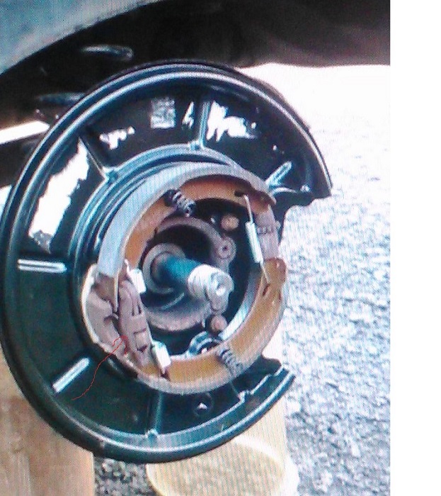

Сообщение 07.04.2019 12:12
Товарищи, подскажите на фото правильно установлен разжимной механизм?
ZEM
Сообщения: 27
Зарегистрирован: 17.05.2016 15:55
Город: Мурманск
Авто: MB VANEO
Имя: ZEM
Сообщение 07.04.2019 14:40
ZEM не так там поставить не получится, раздвижная серьга не будет попадать на выступы на лопухе.
Из ошибок на фото вижу что не капли смазки, все закиснет намертво через месяц.
Сообщения: 4637
Сообщение 07.04.2019 14:58
macho Фото не мое, в моем случае большая вилка на механизме смотрела вверх,вот и интересуюсь у знающих людей.
