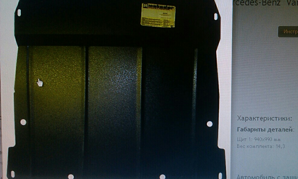

1)Силиконовой смазки Hi-Gear хватило на 5 км,ремень опять засвистел.С машиной отдали ремень км,ременьCONTITECH 5PK 1715.Такой подойдет? У меня 1.7 CDI КПП робот 2002г.Стал заказывать защиту-приятель продавец присылае
т 2 вида,а я визуально не видел ее.Кто знает,подскажите:одна в виде простого прямоугольника, а другая-6-тиугольная??? Какую заказывать?Вы пишите:"колечко от турбины к интеркулеру"-может быть есть другое название?А то у него только за 90 р."прокладка подачи масла на турбину"+2болтика?!?Запах стал меньше не знаю почему,хлюпающий звук исчез-мистика! Снизу незначительные подтеки масла в районе КП

filipp писал(а):Какую заказывать?
Металлические защиты днища Sheriff

filipp писал(а):приятель продавец присылае т 2 вида,
Берите Шериф. По ссылке пройдите.

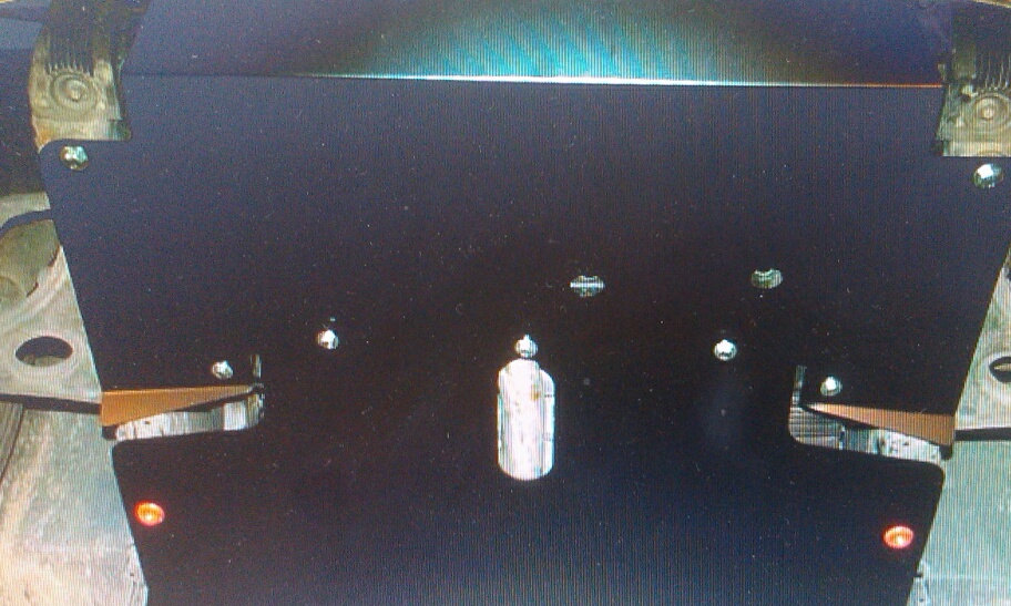

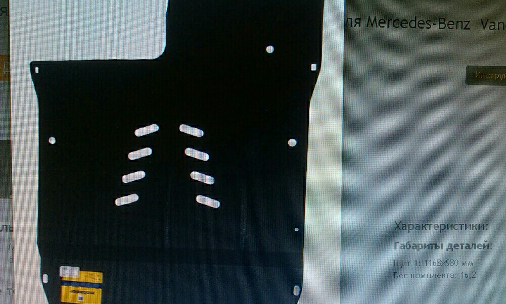

Прямоугольный или 6-ти угольный? Форма и размер разные,какой подойдет по крепежу??? Кто сталкивался,подскажите!

filipp все что вы показываете феерическое говно. Берите Шериф.

filipp да, очень похоже.
