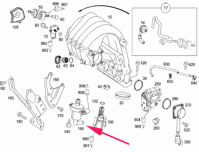

Сталкиваюсь уже с этим "мегатраблом" не первый раз.
Стучаще фыркающий звук доносится из моторного отсека, а именно в районе впускного коллектора.
Проблема: слетает трубка отвода картерных газов и подачи их во впускную систему.
На w168 и Vaneo она находится за впускным коллектором, вернее за корпусом воздушного фильтра, доступ сверху между коллектором и стенкой моторного отсека.
На w169 и w245 непосредственном под впускным коллектором, над свечами зажигания, в районе катушек. Нормальный доступ что бы одеть можно получить только сняв бампер и правую фару. Трубка слетает с клапана регенерации. Он кстати работает не всегда, от того звук то есть то нет.
Сообщение 26.02.2016 20:40
я не понял,сколько трубок, отводящих картерные газы? 2-е? на бензинке 168. Я знаю только про этот гребаный "червяк", который вечно перемерзает у всех. По верхней схеме явно не он и не там
Сообщение 26.02.2016 20:42
кстати, дайте ,плиз,номерок этого "червяка"
Сообщение 27.02.2016 00:06
Нет, речь о импульсном насосе дожига паров из бака.
Червяк составной: 2 шланга + соединитель
Сообщение 01.03.2016 18:35
Смотрел-смотрел ,но так и не нашел насос дожига паров...между моторным щитом и впускным коллектором
Сообщение 02.03.2016 18:42
что то есть похожее по описанию со стороны пассажира между коллектором и щитом
Сообщение 03.03.2016 00:41
Каким щитом?
Сообщение 09.03.2016 06:41
моторным
