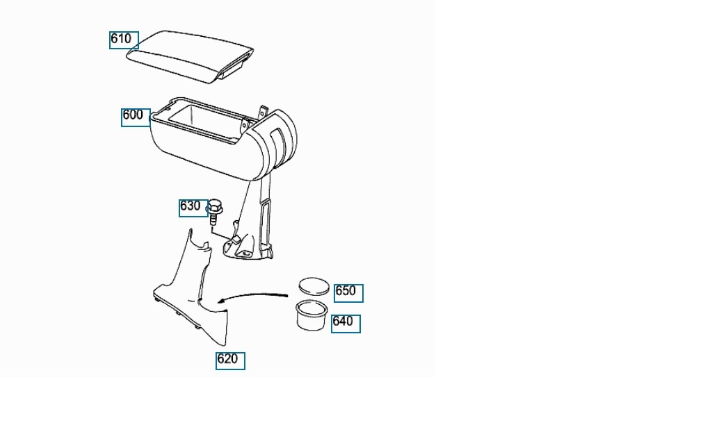

Нашел подлокотник
Оригинальный,на стальной ноге...Вопрос: чего еще мне надо ,чтоб закрепить его? Сейчас на этом месте подстаканники. Если есть у кого, киньте фото как выглядит или сюда, или на почту german8108@mail.ru

Снимаете подстаканник , прикручиваете подлокотник он на болтах, далей две пластиковые половинки защелкиваете и устанавливаете подстаканник. Смотрите фотку

Скажу лишь, что корпус 620 выглядит иначе - у меня нет места под подстаканники, равно как стакана 640 и крышки 650
Вместо них воздуховоды для доступа воздуха ко второму ряду сидений

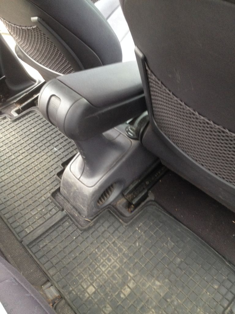

отверстие под подлокотник прямоугольное сегодня снимал смотрел. размеры приблезительные ширина 130 в самой широкой части ,длинна 180 мм.
значится я нашел подлокотник без пластмассового кожуха, прикрывающего стальную "ногу"(((

Герман, так как в итоге прошла инсталляция? Я себе тоже раздобыл подлокотник дорест со всеми причиндалами. Вскрыл пол, а там не оказалось крепёжных отверстий. Думаю как крепить теперь чтоб счастье было.
Сделай пластину от каких нибудь креплений и навари гайки и все закрути на короткие болты . блин знал бы раньше сделал бы тебе такую пластину , а щас размеров нету

Спасибо. Пластину изготовить не проблема, но для этого надо видить днище машины, что там есть, чего нет. Например тросик ручника там точно есть, а может и ещё что мешать я будет. Есть мысль на самонарезные болты посадить, но хватит ли мяса.
