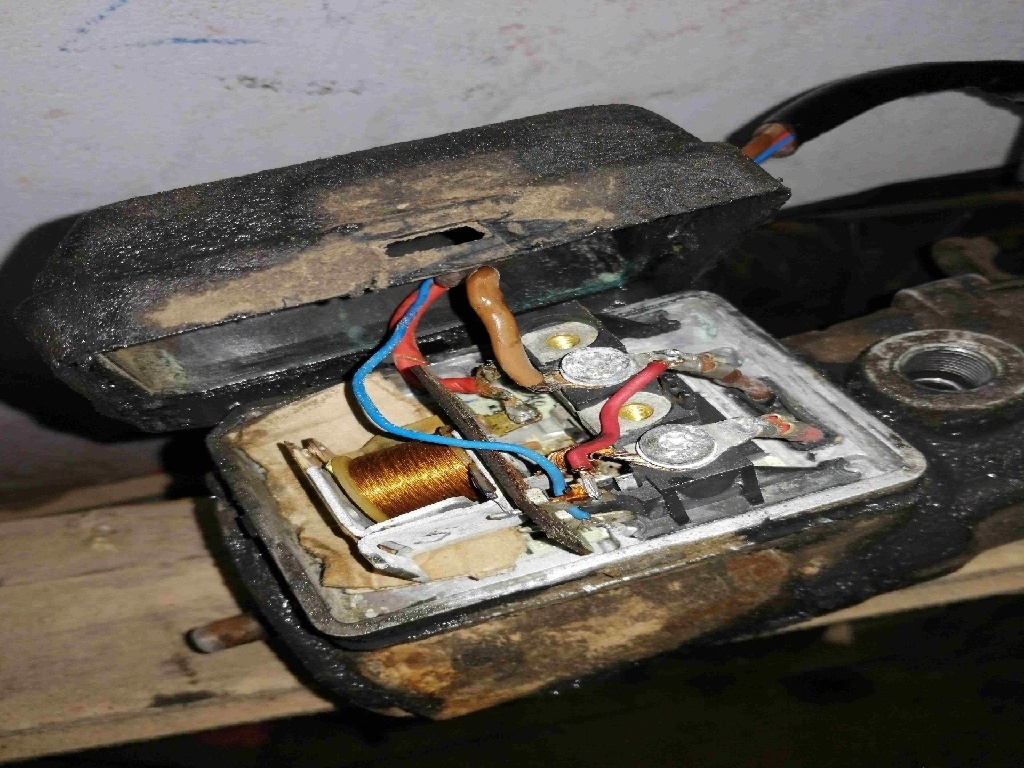

При заводке ашки перестал работать гудроусилитель (в последнее время громче работал при повороте руля) , при лёгком хлопке по нему начинал работать. Спустя неделю перестал работать совсем.
Контакты под бачком омывателя почистил, клеммы замыкал он не жужит, на заглушенном двигателе показывает 0в, при заведенном на одной и на второй показывает 12в-14в, возле предохранителей нашел реле(фото прикрепил) идущее от 47 предохранителя видать ставил предыдущий владелец. при включении зажигания оно щелкает.
Подскажите это пришол конец самому насосу или может ещё что посмотреть.?

Скорее всего да, хотя конечно место установки реле достаточно спорное. Ну да ладно.
Снимите насос откройте крышку посмотрите как там что запитано. Подайте напрямую на насос.
В вашем случае тк проводка уже переделана можно покупать насос с нерабочей платой, у меня такие есть.
Если что в ЛС.
Если что в ЛС.
Снял насос, подключил на прямую не работает, вскрыл коробку там уже поработал Электрик-кулибин.
