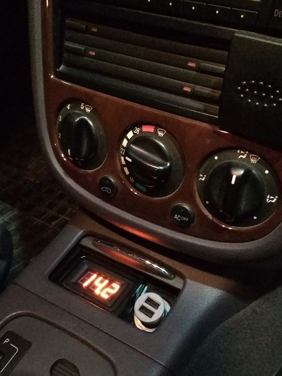

Парни, подскажите, как правильно с минимальным ущербом добраться до контактов прикуривателя. Хочу в пепельницу вольтметр поставить и присоединить к прикуривателю. Или посоветуйте вариант куда подключиться. Рестайл.
Штурман Басов
Сообщения: 136
Город: UA, Poltava
Авто: MB A190 2002 г.в.
Сообщение 09.03.2021 11:27
Штурман Басов просто планку пепельницы отщелкиваешь вверх со стороны рычага кпп и снимаешь, а под ней модуль прикуривателя с пепельницей на направляющих продаёшь толи вперёд толи назад и поднимаешь.

Сообщение 12.03.2021 22:00
Такое получилось. Следующий на очереди стрелочный индикатор температуры ОЖ в переднюю левую стойку.

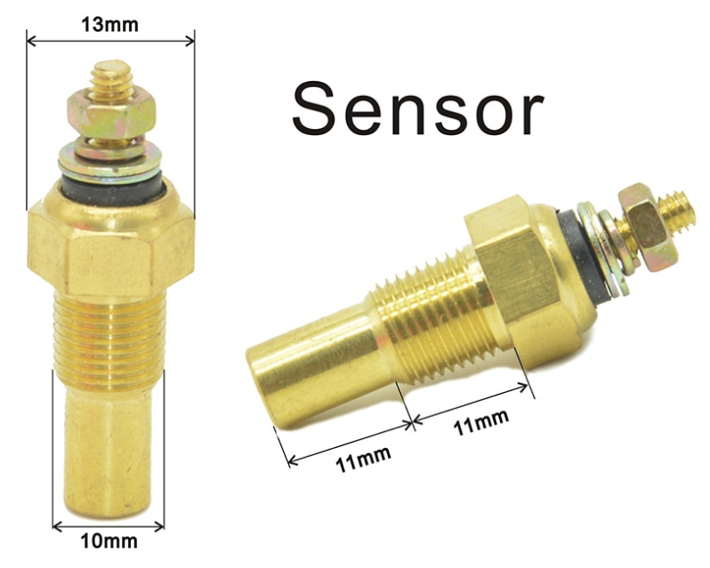

Вот сюды его родного, по аналогии
https://aliexpress.ru/item/32931282523.html?spm=a2g0o.cart.0.0.eb583c00L2LwoL&mp=1&_ga=2.63085231.123983796.1615557006-761138590.1579379124&sku_id=66118918545
А это как сделать https://youtu.be/oGADNLO3QTA
Я себе уже на разборке накладку взял, и у жену колготки спёр, жду прибор.

А куда на ашке вы его врезать собрались? В патрубок после термостата? А если он не откроется?
Может проще как то задействовать штатный датчик температуры, доп сопротивлением вывести его показания в корреляции с шкалой.

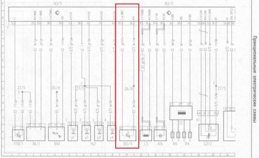

Я конечно далеко не специалист в электронике, но надеюсь, что смогу понять.
На двигатели установлен датчик двухконтактный, судя по схеме, на один пин подается напряжение (наверное 5В) с ЭБУ (зелено/красный(?) - Gn/rt), второй к массе и на ЭБУ (коричнево/черный - Br/sw). Разность сопротивления при различной температуре и будут данными для ЭБУ.
С Али прибор идет одноконтактным датчиком (сам корпус "масса"), а тот один контакт идет сразу на прибор с шаговым моторчиком (механизмом) - Green.
Тут вот и есть ряд вопросов: зеленый надо как-то (через хитрую корреляцию) подключить к одному из проводов и скорее к зелено/красному?
